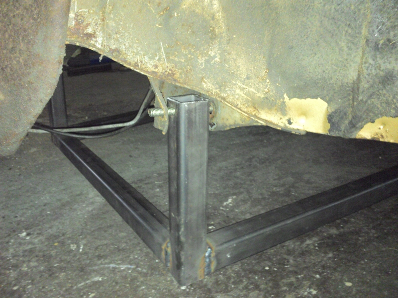

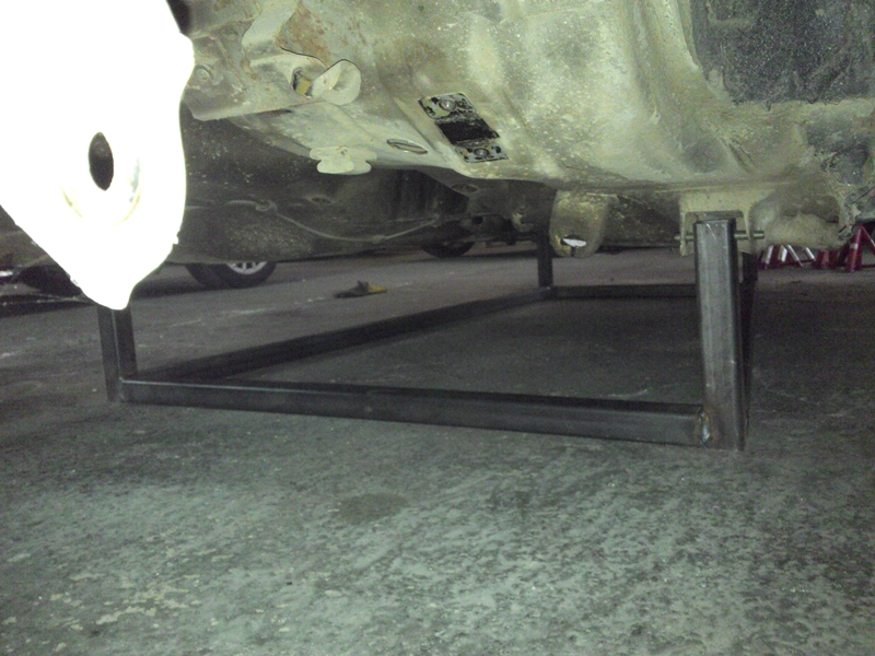

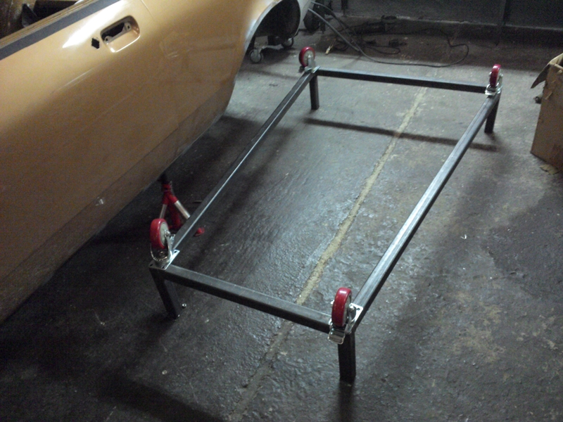

    Algo de avance hay. Las mecánicas delantera y trasera ya están desmontadas, así que me ha quedado el coche en el aire. Me he hecho un soporte fijo para poder sacar el motor y el cambio las veces que necesite con seguridad, los caballetes no me daban demasiada.

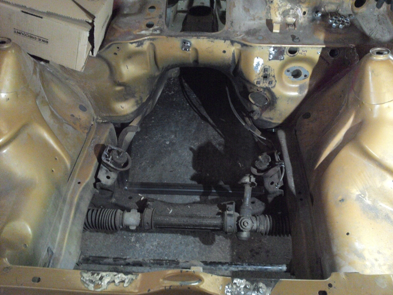

    Lo único que tiene montado el coche es la estabilizadora delantera y el puente, precisamente para meter motor+caja con la pluma e ir tanteando cómo tengo que modificar el chásis. Los soportes de motor que originalmente van en el puente me los voy a hacer en chapa de 3mm y soldar en las punteras, igual que vienen en los coches desde hace años.

    Este mismo soporte llevará ruedas cuando acabe la carrocería y lo lleve al chapista

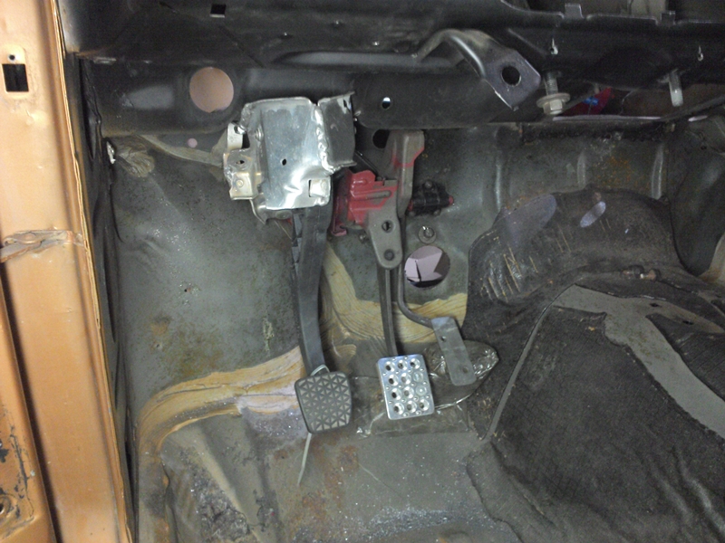

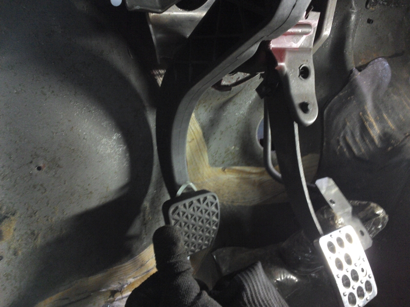

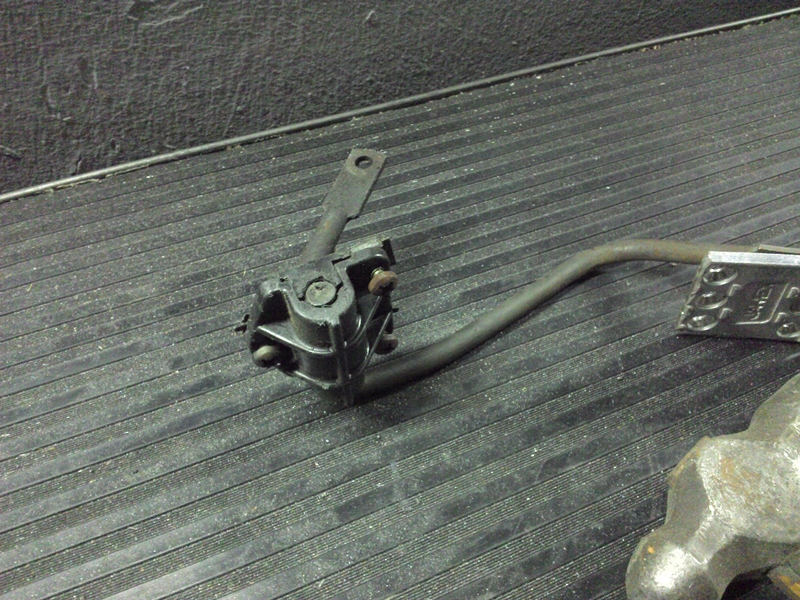

    El pedalier me ha dado muchísimo trabajo, cosa de 2 tardes, pero ya está listo a falta de darle una manita de pintura. El acelerador era de varilla, por lo que atravesaba el tabique, así que lo he tenido que cortar y resoldar en otra posición.
    Nombre:  CameraZOOM-20151029174555892.jpg
Visitas: 1021
Tamaño: 523.8 KB
    El soporte original era común para embrague y freno, así que he cortado a la mitad y resoldado la estructura para quedar sólo con el freno. El embrague de Corsa C con bombín hidráulico me ha dado muchísima guerra, pero ya está también en su sitio. Varias pletinas de alumino soldadas y ha quedado robusto, o eso creo... veremos si no lo arranco en el futuro en unos de esos cambios "a muerte nen" xD

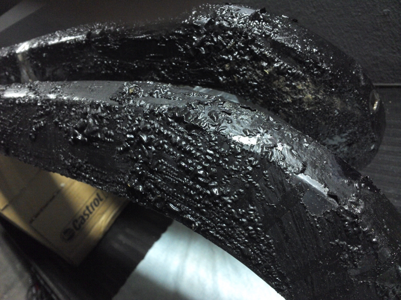

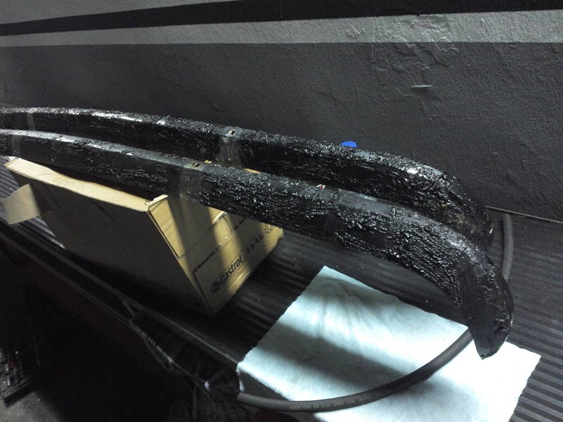

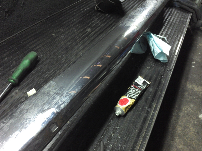

    Las defensas estaban guarreadas con pintura negra a mano, un poco de decapante y pulimento de cromos las está dejando como nuevas. Ha habido suerte.

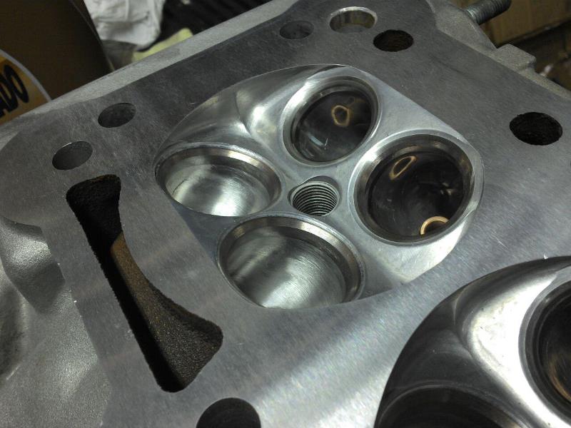

    La culata me la devolvieron planificada y con las guías nuevas y asientos repasados por fin después de casi 3 meses. Ha quedado muy aparente, ahora tengo que cubicarla y montarla en el bloque para medir interferencia con los árboles de levas y los pistones.

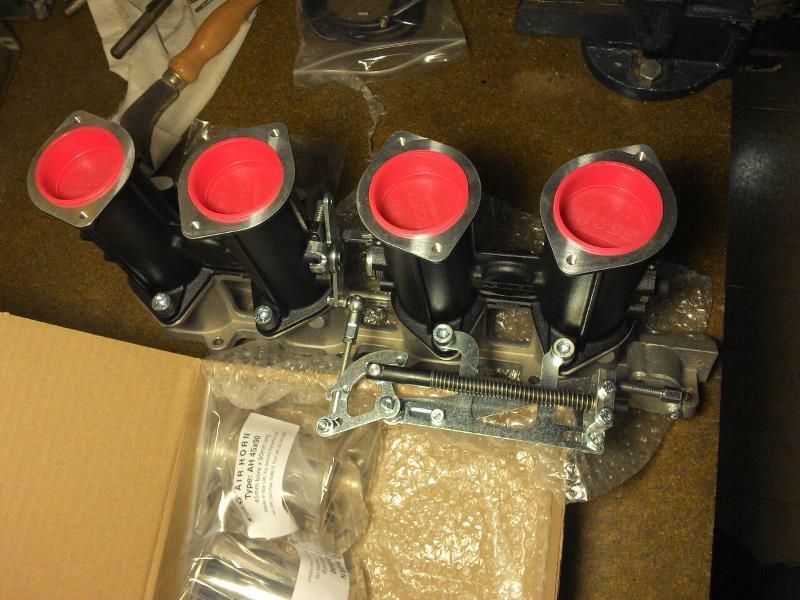

    Me entretuve un poco tanteando con la inyección, porque al convertir el acelerador de varilla a cable me da bastante poco recorrido. Pero los Jenvey son bastante configurables y creo que me va a ser suficiente.
