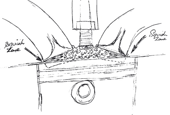

    La cuestión es que se ha juntado un refrentado de bloque con unos pistones más altos. Los de QED me han confirmado que efectivamente estos pistones no sólo no tienen bañera para subir la compresión, sino que además su plano superior es más alto para bajar la distancia en el squish para una mayor mejora de rendimiento. Esto me vuelve a los 16 años cuando ya jugaba con el squish de la 2T, jijiji.
    Cuanto más "apretada" quede esa zona en el PMS, más disparada y arremolinada sale la mezcla desde ella hasta el centro de cámara mejorando la combustion. Con el añadido, cosa que yo no sabía y que me ha dicho esta gente, de que se protege la junta de culata frente a la llama.

    Me han recomendado dejar un huelgo pistón-culata de unos 0.75-0.9 mm para curarse en salud frente a dilataciones y estiramiento de biela en altas, pero con eso no puedo usar la junta original (tiene 1.1mm una vez comprimida). Así que me tengo que tirar a una Cometic de 1.5mm para quedarme más o menos en 0.9 mm en el squish, es lo que hay.
