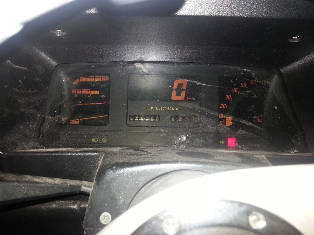

    una pregunta a los que teneis kadett gsi cuando voy circulando en el lcd en el chivato de la vateria me marca una ralla por encima del 12 en cuando lo paras no pasa del 12 eso es asi salu2

    [attach=config]47381[/attach asi esta esta en marcha pero cuando pongo el contacto marca 12 salu2

    En principio si no tienes consumidores lo normal es que se mantenga un cuadro por encima del 12, lo que sería 13,5. A 12 solo se me baja a ralentí con las luces puestas.
    Edito: Ah, ¿te refieres con el motor parado? En ese caso si, es normal que marque 12, porque piensa que eso es un voltímetro. Arrancado te indica la carga del alternador, y en parado la de la batería, que si no está rota (en tal caso el LCD no se encendería) siempre marcará 12V.
