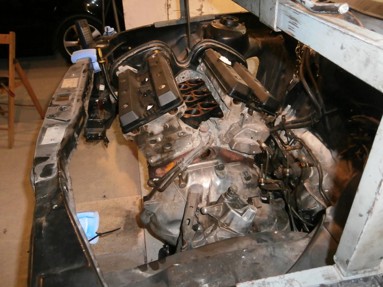

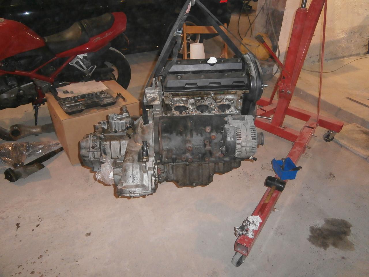

    Bueno, pues nada, vuelta de vacaciones y decidimos darle un pequeño empujón a esto, mientras llega la dobladora de tubos y compro el material "metalero".
    Primero, acoplar la caja al X30XE, y fantástico, todo encaja a la perfección...
Nombre: P9070250.jpg
Visitas: 641
Tamaño: 142.8 KB
ID: 45938Clic en la imagen para ver su versión completa.
Nombre: P9070251.jpg
Visitas: 668
Tamaño: 128.2 KB
ID: 45939Clic en la imagen para ver su versión completa.
Nombre: P9070253.jpg
Visitas: 626
Tamaño: 128.2 KB
    El motor batallero puede recibir un merecido descanso, ha dejado huella, sin duda. Me queda sacar el paquete volante de inercia+embrague:
Nombre: P9070252.jpg
Visitas: 639
Tamaño: 127.8 KB
    Ok, pues ya que estábamos, decidimos probar a ver qué tal se llevan los 3 litros con el batallines:
Nombre: P9070258.jpg
Visitas: 634
Tamaño: 120.7 KB
ID: 45943Clic en la imagen para ver su versión completa.
Nombre: P9070260.jpg
Visitas: 677
Tamaño: 157.9 KB
ID: 45944Clic en la imagen para ver su versión completa.
Nombre: P9070264.jpg
Visitas: 653
Tamaño: 154.4 KB
    Vale, y si le ponemos la admisión trompetera?
Nombre: P9070268.jpg
Visitas: 665
Tamaño: 157.2 KB
ID: 45947Clic en la imagen para ver su versión completa.
Nombre: P9070269.jpg
Visitas: 656
Tamaño: 134.2 KB
    I like. Me gusta, solo queda ajustar el ancho, como ya hiciera con las otras. Finalmente optaré por comandar las dos bancadas con sendos cables, uno por bancada...
    Proto de soporte artesanal, ya en cartón parecía resistente, con chapa de 5mm creo que no será menos XD:
Nombre: P9070270.jpg
Visitas: 715
Tamaño: 153.6 KB
    Y como todo no podía ser de color rosa, pues deciros que NO, la admisión de Vectra X25XE, NO se puede montar con las tapas de plástico, por lo que me toca buscar unas de aluminio, así que ya sabeis, si encontrais unas en desguace, echadles la zarpa inmediatamente, que yo os aprovisiono ipso facto jajajaja.

    Si puedes poner unas fotos de lo que necesitas, tengo piezas de un v6 y en el desguace que frecuento tienen un para de Opel con v6.
    Aparentemente en fotos, parece que tienes bien de hueco para ese motorcito, me alegro de que la adaptación este poniendo pocos problemas.
