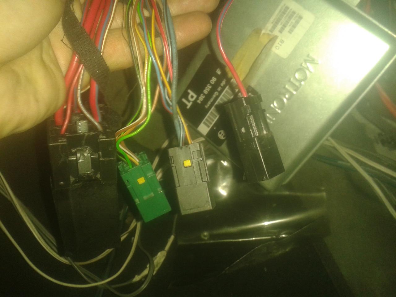

Seguramente tu problema vendra en el conector gordo de encima de la caja de cambios o por esa zona hay un conector con un cable negro que está solo. No recuerdo exactamente, pero busca por esa zona un cable finito (0.75) de color negro y metele 12v de contacto.
Y luego cerca de la centralita en los conectores negros y verdes asegurate de que el cable que va a la bomba lo tienes conectado. Seguramente este en un conector negro de 2 pines.
efectivamente sale un cable negro finito de la instalación(zona rampa) y va al conector x4.
los conectores negros y verdes van al lado de la ecu y del rele ,pero no llevan ningún rele y según esquema entiendo que son de A/A
