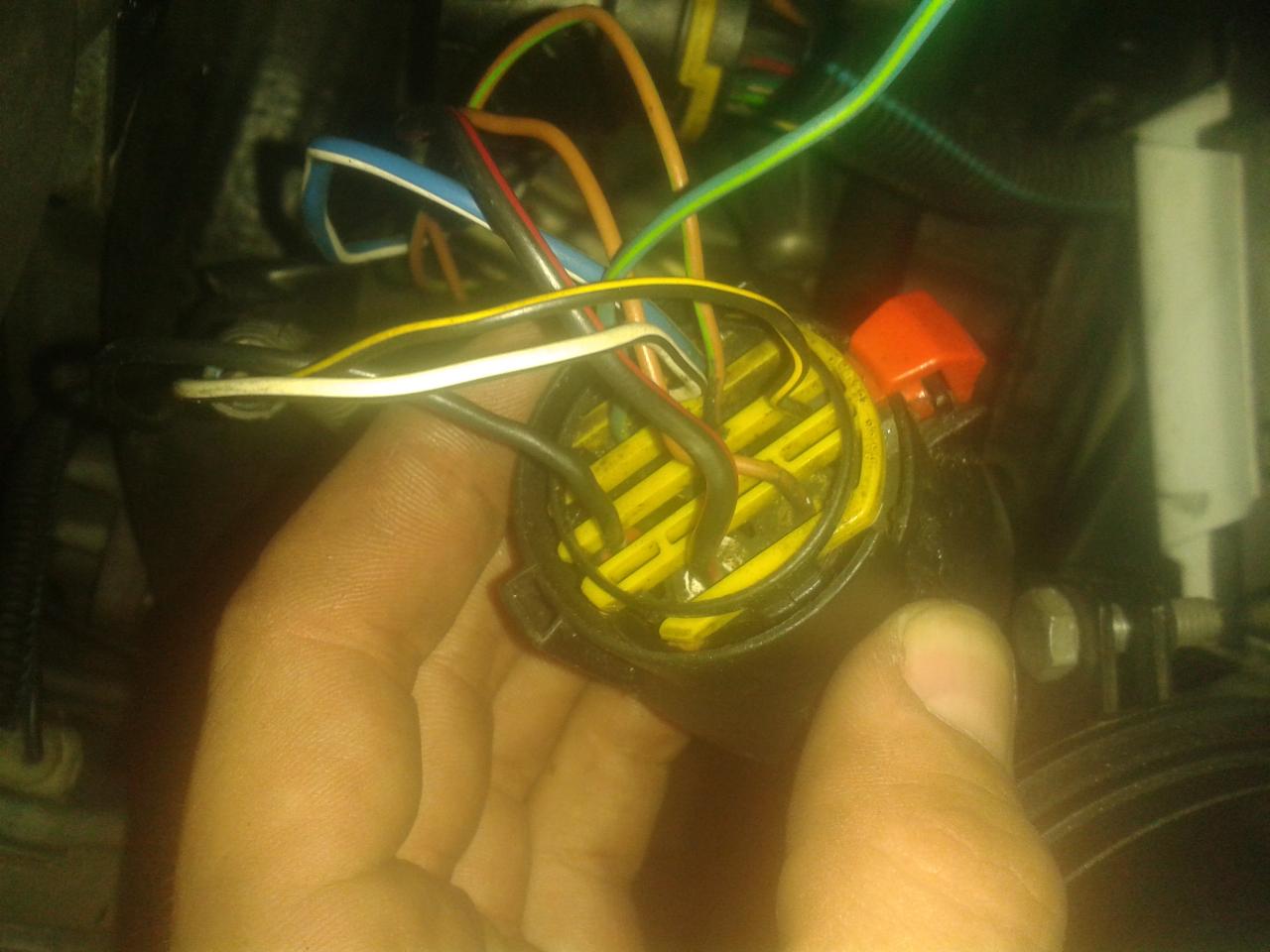

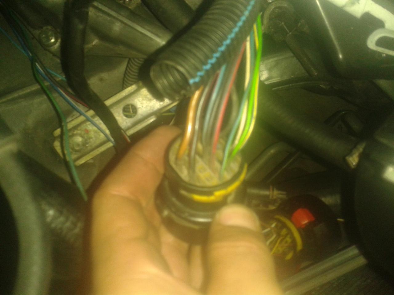

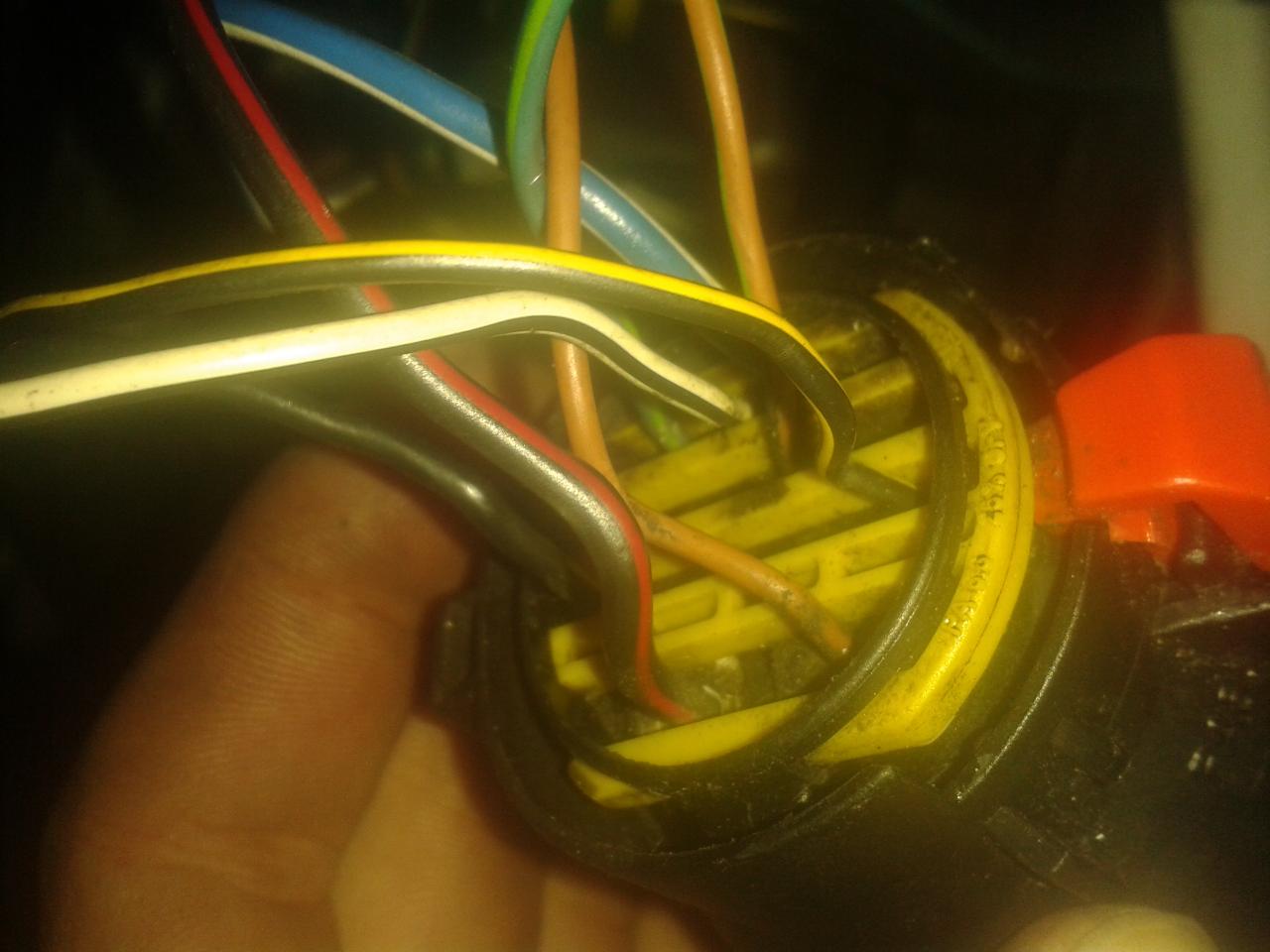

  6. #56
    02 Apr, 13
    madrid
    158
Nombre: 20140718_134427.jpg
Visitas: 240
Tamaño: 100.7 KB
ID: 45243Clic en la imagen para ver su versión completa.
Nombre: 20140718_202132.jpg
Visitas: 231
Tamaño: 99.4 KB
ID: 45244Clic en la imagen para ver su versión completa.
Nombre: 20140718_202139.jpg
Visitas: 237
Tamaño: 89.4 KB
ID: 45245Clic en la imagen para ver su versión completa.
Nombre: 20140718_202201.jpg
Visitas: 229
Tamaño: 93.9 KB
ID: 45246en la tercera foto se ve el conector con el cable negro que va solo.
