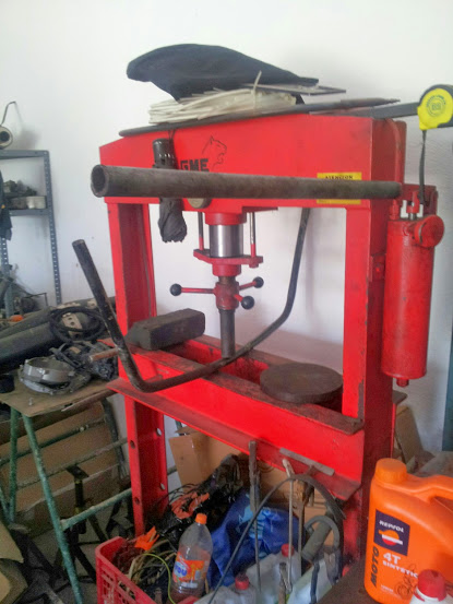

    Ya tengo la barra estabilizadora bién colocada y he logrado darle el avance que le faltaba. También aproveché para darle "un toque de prensa" para doblar la barra, ya que no me convencía como quedaba montada. Al ponerla por debajo de los trapecios variaba la posición de los tronillos y entraba forzada...Ahora encaja bien.
