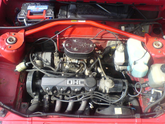

    Buenas,
    Que tal va el filtro ese? No cogerá aire caliente e ira peor el coche? Consigues más ruido? Los he visto por ebay parecidos.
  4. #104
    3,242
    coje el mismo aire caliente que la paellera.... es lo que tienen los carburacion. Yo realmente lo he puestopor poder poner la barra de trapecios.

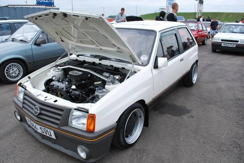

    Txema, menuda flamarada... jajaja
    El mio la paellera la coge del motor pero hay algunos 16sv que con una manguera coge el aire del frontal. En cuanto al ruido notas algo? La verdad es que me gusta como te queda jaja

    Bueno, coche alineado, y vuelve a ir bien.... tiene el tacto raro de la asistida electrica, no me acaba de convencer, es un gustazo hacer maniobras delante de la peña con un trasto como el corsa con un dedo, pero por carretra virada y autopista es muy raro el tacto.... Porque me estoy haciendo mayor y muy muy vago, sino la quitaba ahora mismo y ponia una electrohidraulica.
    Por lo demas, el coche con el nuevo carburador le oyes como aspira, no hay más ruido de motor del que ya habia, que no es poco, pero si se escucha repirar a pocar rpm... Tengo que solucionar el tema de la recirculación de gases con otro filto para moto, y a correr, ya que las pruebas que he hecho, han dado la conclusión que por el tubo que va al filtro, mi coche repira, no tira gases, el tubo pequeño de depresión se chupa todo lo que sale del tubo gordo de la culata, así que así se va a quedar. Le pondré filtrito de un carburador de scooter, y a regular el carbu donde el viejillo, espero no se haya jubilado ya.
    Va tan rara en velocidad porque tu la tienes siempre "encendida" con ese potenciómetro, si la tuvieses conectada como debería con todos sus cables a RPM, velocidad y etcétera no sería tan rara y blandurria
