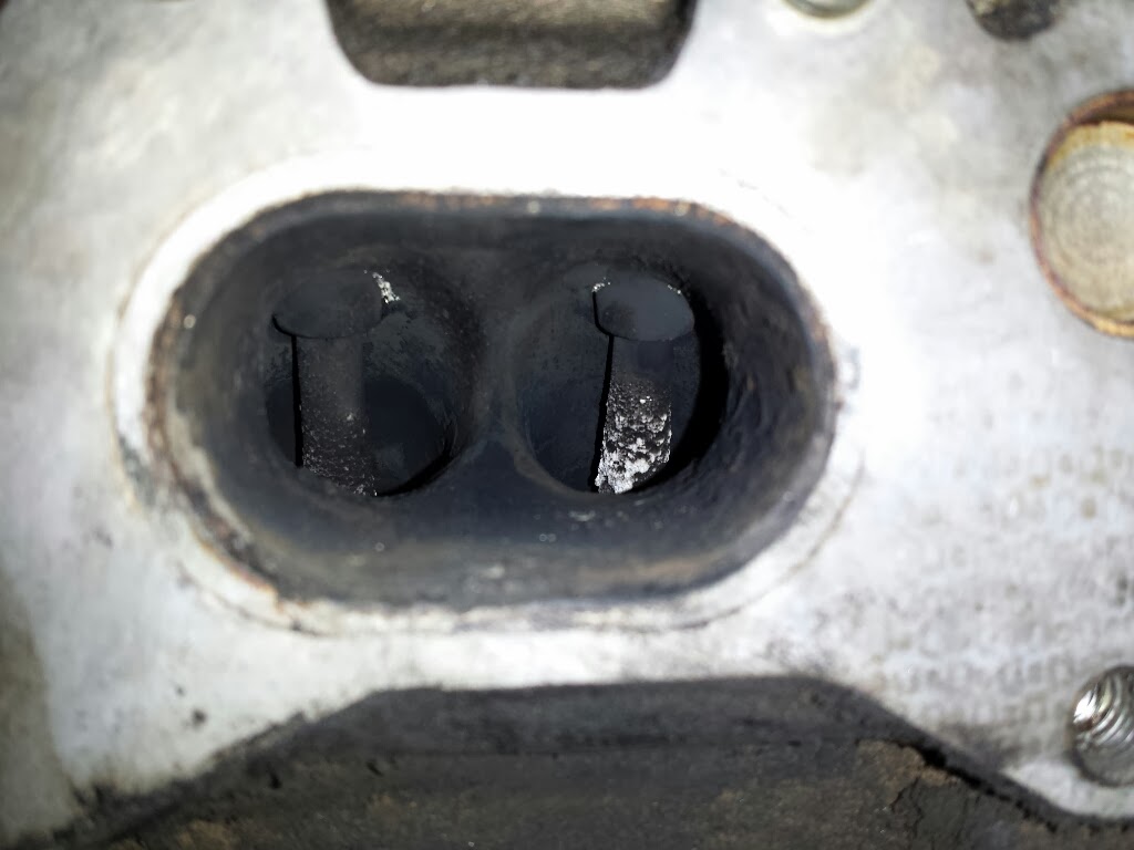

Y bueno tras las primeras ojeadas e de decir que hay cambio de planes, al final voy abrir ya que no me gusta el estado en el que se encuentran las valvulas de escape.

He pensado que ya que abro, le cambio guias de valvulas y los segmentos mirare que tal estan, pero vamos, ya que abro.....
Tambien como ya tenia pensado se cambiaran los tapones del bloque, que ademas algunos tuvieron fuga en su dia
