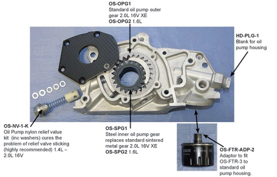

    Mi respuesta iba dirigida a Txema, que lleva 3000km después de haber hecho desde cero el motor.
    Me refiero al pistón de la izquierda, el que va ajustado con el muelle.
    Nombre:  Oil-pump-upgrades.jpg
Visitas: 1222
Tamaño: 50.5 KB
    Ese pistón va ajustado a las paredes de la bomba y, si por un casual hay viruta en el aceite, ésta puede meterse entre ambos y dejarlo bloqueado o rayarlo. Este es el motivo por el que han gripado muchos motores, porque se queda en una posición bastante cerrada y no se abre cuando el motor demanda más engrase.
    Por eso le comentaba que lo sacara ahora y limpiara y mirara que no haya restos de metal.
    Saludetes.

    Hay acceso a ese pistón sin desmontar la bomba, verdad? Si es así, Txema, haces un dos por uno, compruebas el pistón y metes tornillo de carter imantado. Supongo que en breves tendrás que cambiar el aceite, no? Pues aprovechas.

    Si, ese piston puede dar problemas, y si los da, son gordos...A mi se me olvidó de mirar y ya eché el aceite, pero habrá que comprobarlo para quedarse tranquilo. Cicli, sabes si se puede sacar sin vaciar aceite? Supongo que al no haber presión en esa zona a motor parado no chorreará mucho..

    yo ahora mismo tengo la bomba original totalmente desarmada,y ya que estoy a tiempo le metere dicho tornillo imantado,alguna sugerencia de donde comprarlo? vi alguno en milanuncios que dice servir para kadett pero preferiria fuese negro y no de colorines! animo con el swap ivan!

    sabeis si va algun tipo de junta en la tapa trasera de la bomba de aceite(tapa de engranajes) ya que al desmontar yo la mia no salio ningun tipo de junta,pero me extraño saludos
Visitas: 1222
Tamaño: 50.5 KB
    Saludetes.
    Ese es el problema que tuve yo con mi bomba de Autoparts UK y como comenté tiempo atrás, hay hasta pieza de sustitución de SDB hecha de teflón para evitarlo aunque alguno aprovecha a pulir pistón y conducto.
