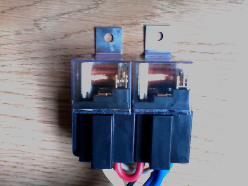

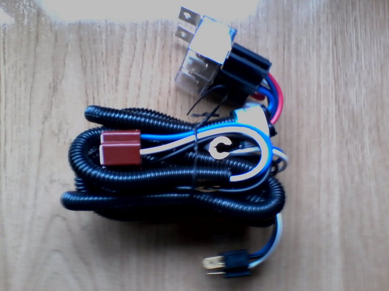

    Un Kit de estos se llevo kike a casa en el aniversario, a ver si se pasa por aquí y comenta la experiencia. Si lo a montado y probado.

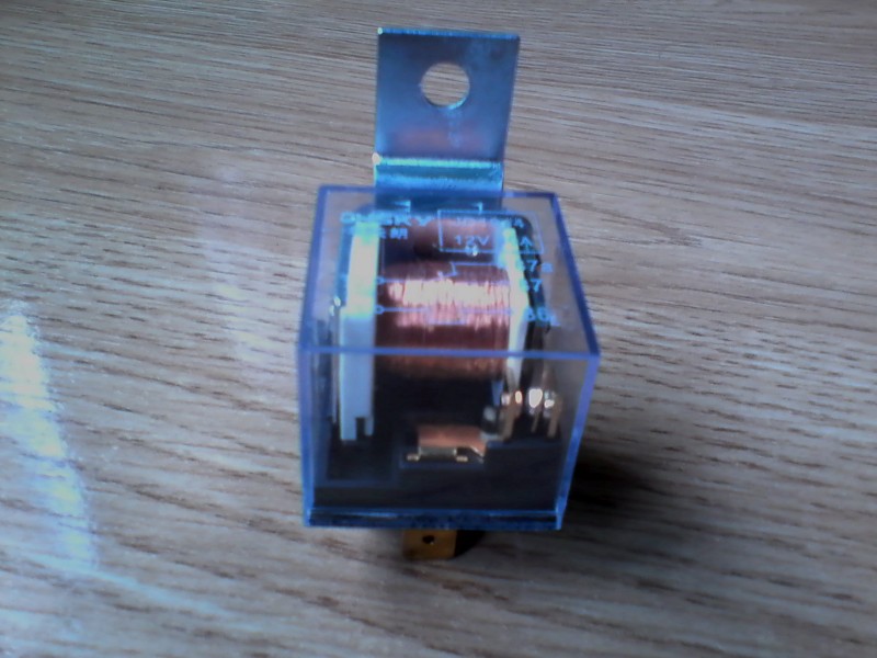

    Eusko_astra nos comento que los reles no eran gran cosa, que en el desguace se encontraban donantes.
    Los que le diste a kike al menos la carcasa exterior no tenía buena pinta, y conociendo a los chinos posiblemente internamente no fueran de la mejor calidad. Si vais al desguace y rebuscais por cajas donde haya fusibles o reles es facil encontrar reles de marcas conocidas (no todos valen, tienen que ser 5 patas y ambas salidas abiertas)

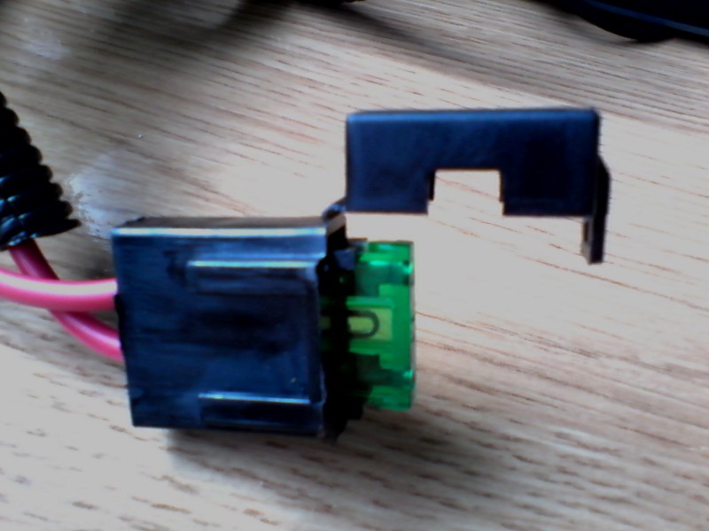

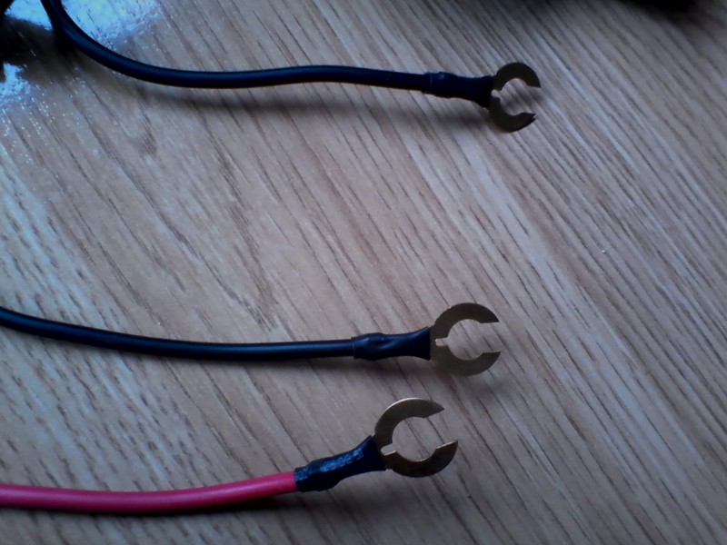

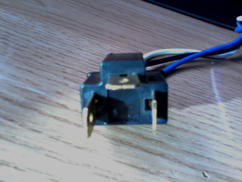

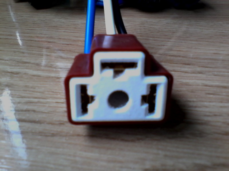

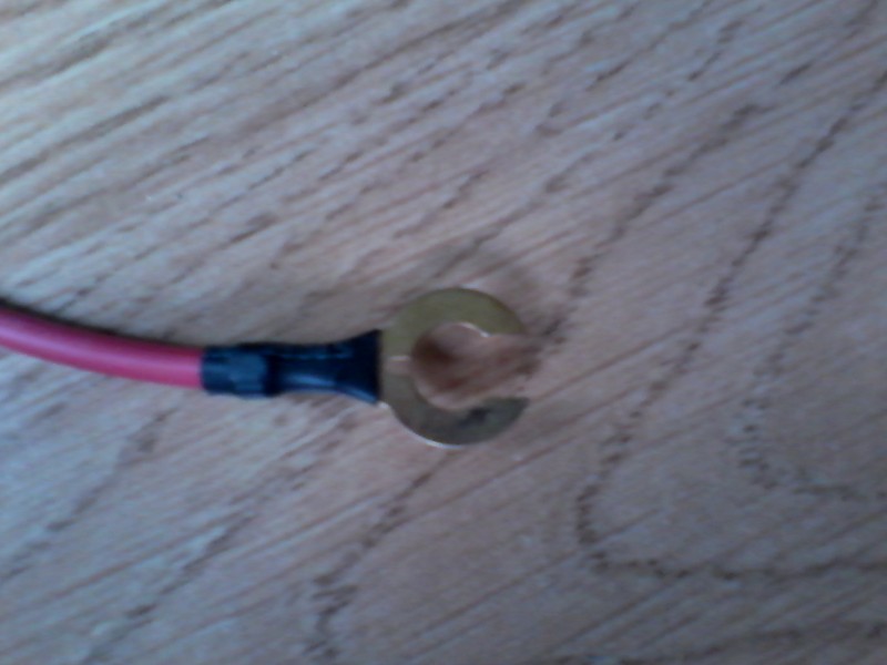

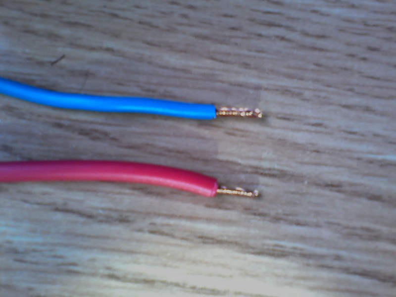

    El kit que comento tenia buena pinta en los conectores de las bombillas que eran ceramicos y en los cables que eran de seccion adecuada y parecian de calidad.
    Lo malo de las bombillas de 90w es que rozan la legalidad, y según se dice, hay riesgo de quemar la instalación y las parábolas de los faros se pueden churruscar jeje
    Si metes instalacion con relés puedes meter sin riesgo alguno bombillas de 90 o 100w porque la instalacion que va a llevar la potencia es la nueva. Lo de quemar las opticas es otro cantar, las opiniones son dispares.
