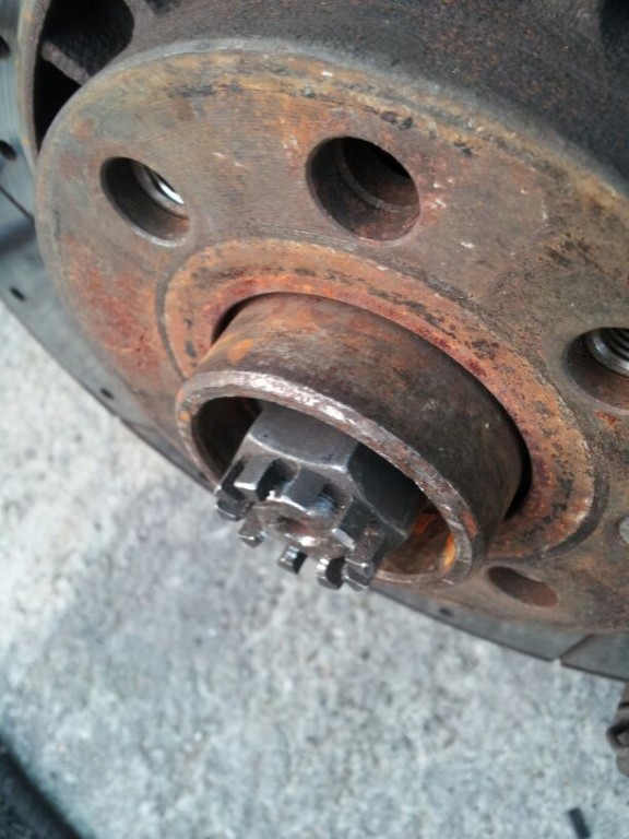

    Bueno gente! Ya he dado con el problema! Teníais mucha razón...He aquí el culpable!
Nombre: d9i3.jpg
Visitas: 526
Tamaño: 91.6 KB
    Cuando me hice los palieres para el XE, el que me los hizo me explicó como tenía que medirlos:
    Con el trapecio en su posición normal (levantando el coche con el gato por la mangueta), sacar la tuerca del palier y empujarlo a fondo hacia la caja. La separación entre el buje y la homocinética exterior tiene que ser 3cm.
    Bien...pues he hecho la prueba y se puede comprobar que hay bastante más de 3cm...
Nombre: syuq.jpg
Visitas: 506
Tamaño: 73.8 KB
    Parece ser que el palier largo (el otro no) ha quedado algo corto. No se porque, ya que en la F20 quedaba en su sitio. Puede ser que el motor entero se haya desplazado hacia un lado al montarlo (?) ya que el palier corto queda a algo menos de 3cm. Para solucionar el tema de momento, he puesto una arandela en el eje para salvar ese exceso. Seguiremos investigando porque pasa eso. Un problemilla con el que me encuentro al poner la arandela es que no llega el agujero para poner el pasador de la tuerca...habrá que pensar algo para no perder una rueda por el camino! xD
