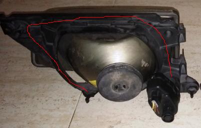

    Te refieres a toda la carcasa negra esta?

    Lo preguntaba por si cogiendo solamente los motores se podía hacer un transplante.

    Exacto, esa "carcasa" es el soporte del faro.
    El trasplante seria complicado, ya que en ese soporte donde se aloja el motor, en los normales va como macizo y el propio plástico del soporte hace de tuerca para poder regularlo:
