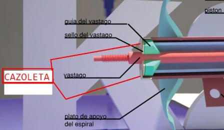

    No, que va, no van a presión, llevan una cazoleta roscada en la parte superior, la cual se atornilla al cilindro de la pata de suspensión. Eso sí, la llave creo que será especial, porque una fija de 50 o 60 mm. como mínimo vas a necesitar. Y cuidado de no estropear el vástago del amortiguador...
    http://www.amortiguadoresk2.com.ar/images/amortiguador-desarme-explicado.jpg
    Mejor un retoque:
