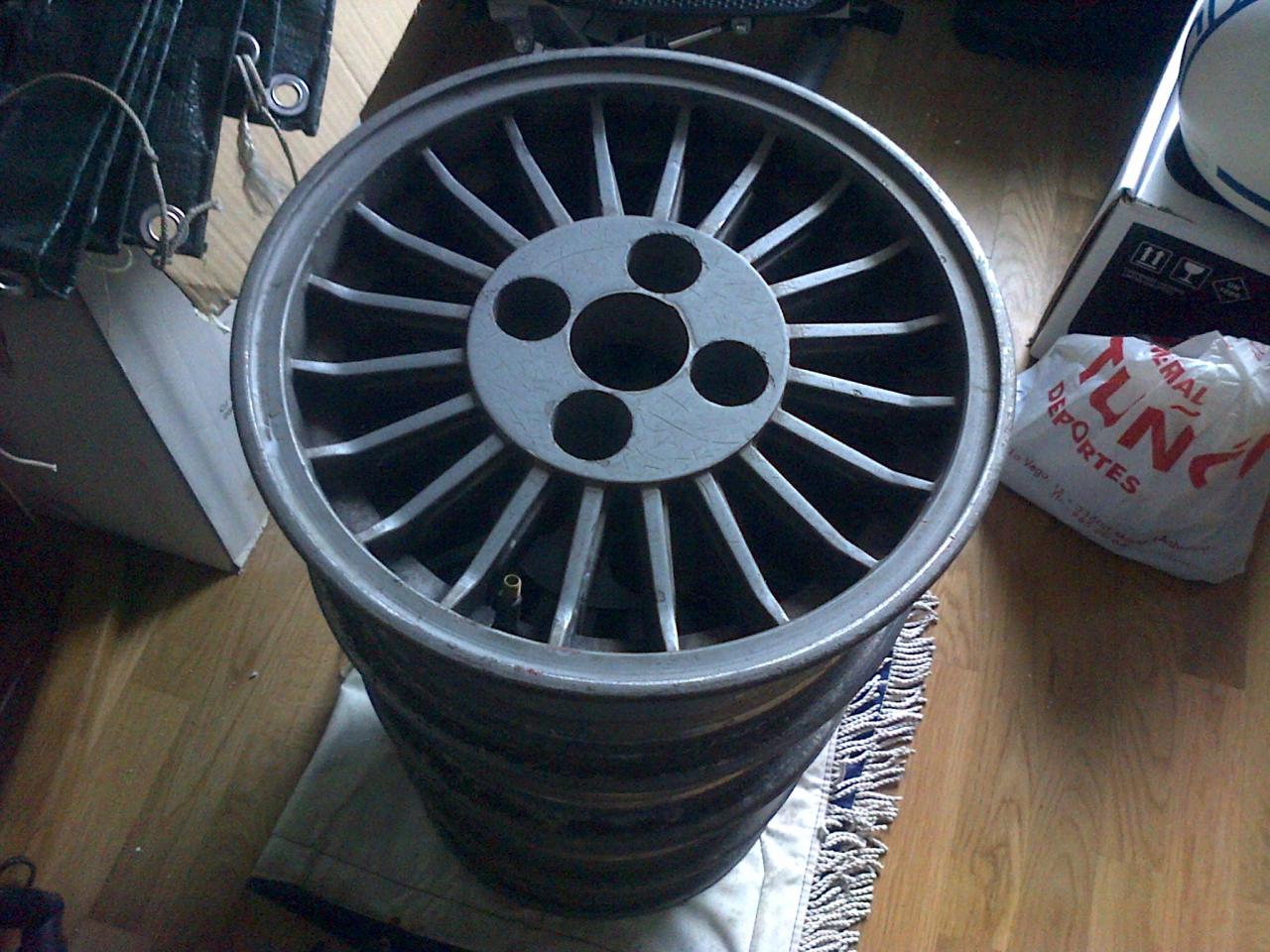

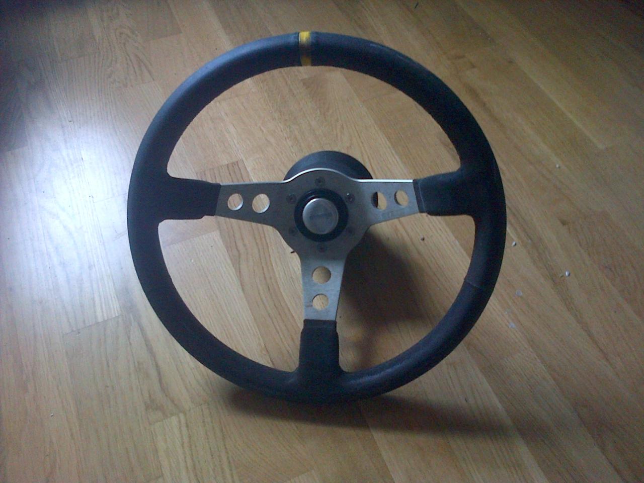

    Todavia no he empezado con el coche, estoy liado con un par de cosillas que espero acabar este fin de semana y ponerme ya con el kadett. Pero aprovechando un viaje a Asturias me he traído unos recuerdos..

    Las llantas son en R13 pero siempre me han gustado estas de radios. estuve echando cálculos de medidas de radio de neumático y resulta que para las ruedas que tengo como posibles en la ficha del coche la de 165/80 R13 suma 29.71 cm de radio y para la mayor de las de R14, que seria una 175/65 R14 el radio final se queda en 29.155 cm. suena extraño pero el porcentaje del perfil es muy relevante para esto y el cambio del 65% de una frente al 80% de la otra es determinante.
