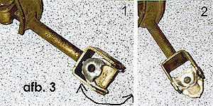

    Para poner las F20 o F28 en el Corsa A no tienes más que darle la vuelta a una pieza de plástico blanca que va en el reenvío del coche. De serie viene recogida, lo que hay que hacer es colocarla hacia afuera, ni que estuviera pensado de serie...

    Venga ya!!!! Y por ende supongo que para las F16 tambien no???
    Solo eso¿? No hay que alargar esta leva?
    Para poner F20 y F16 en Corsa A os aseguro de primera mano que sólo es eso. Para la F28 me suena que también valdría.
    26 Jul, 08
    corsa gsi
    449
    doy fe que a la caja lo único que hay que hacer es girar el plastiquillo blanco ese....
