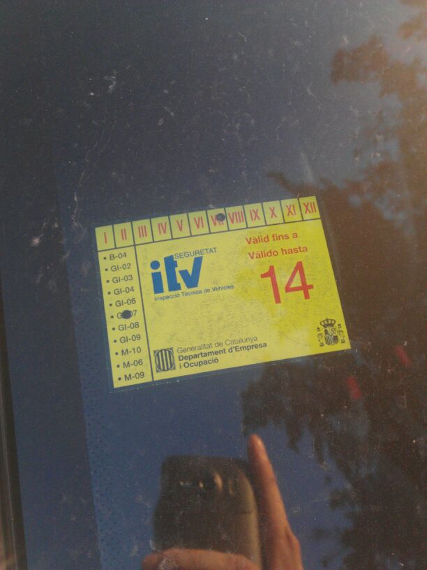

    Avanzamos! Hoy he recibido la buena noticia!
Nombre: IMG-20130705-WA0005.jpg
Visitas: 483
Tamaño: 56.7 KB
    Itv recién pasada y hasta julio de 2014!! sin defectos XD
    No está mal para un coche que lleva parado 4 años! Lo único malo es que he detectado que suena algun cojinete trasero...pero es un mal menor
    Esta semana que entra quiero contactar con las homologadoras de mi zona a ver como está el tema...
    Aprovecho para preguntar si alguna alma caritativa me pasaría una ficha técnica escaneada de Calibra Turbo. De todos modos crearé post formal para la petición.

    enhorabuena por la pegatina, pero viendo el post de tu otro capricho. que andara mas ese tigralet o la kawa.
    suerte con los homologadores pero hoy en dia pagando todo es posible.
