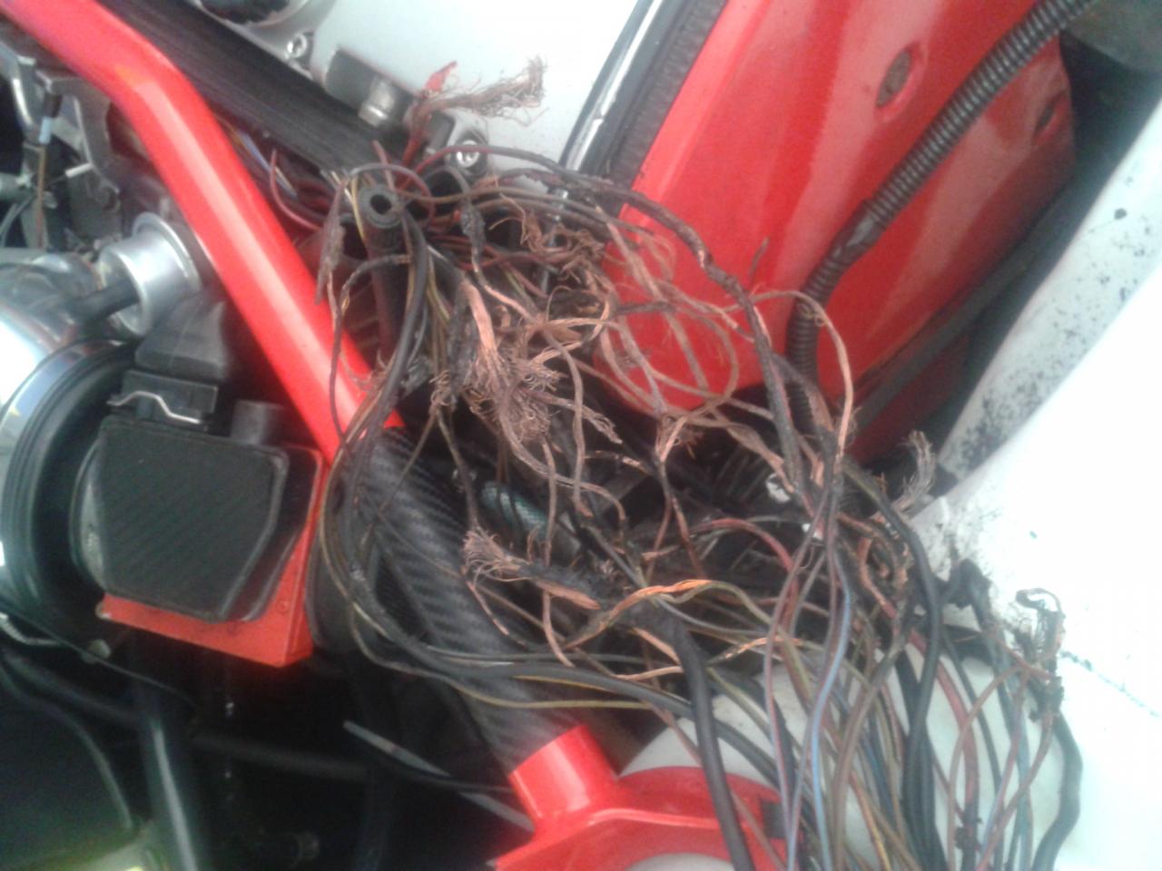

A mi me paso algo parecido y el culpable fue el cable rojo (el mas gordo) que va en el ramal de cables de la ECU. Este fue el resultado:
Nombre: 2012-10-16 12.17.35.jpg
Visitas: 1441
Tamaño: 117.5 KB
Es un humo blanco y denso con un olor muy fuerte a goma quemada... Yo tube que cambiar el ramal entero
Nombre: 2012-10-18 23.44.34.jpg
Visitas: 1302
Tamaño: 128.9 KB
En mi caso fue un C20XE, y el problema estuvo justo en la zona de ramal que sale en tu foto, justo encima del alternador
Suerte
