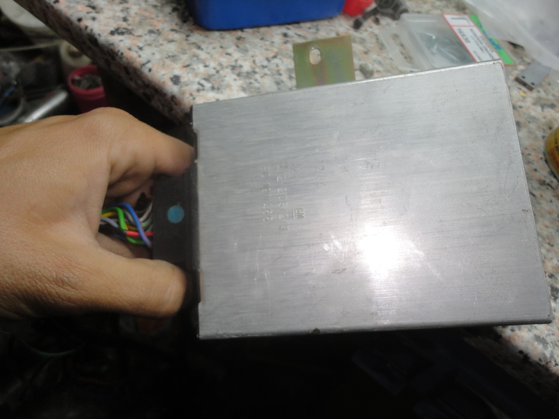

    19 Feb, 13
    91
    Esta es la centralita!
    A ver si teneis el esquema eléctrico o algo
    Lo he montado con una bateria de pruebas que tengo, y no hace nada, creo que es porque le falta la señal de velocidad ( cable azul/rojo )..
    El servomotor funciona.

    19 Feb, 13
    91
    Esquema en vectra16v.com, Infos & Downloads y luego Opel Stromlaufpläne. Acabo de mirar y está el de omega y dentro del esquema está la parte de cruise control.
    Mañana echo un ojo! gracias
    Cita Iniciado por Letscona's girl Ver mensaje
    Buenas alex, tengo alguna cosa que aportar a todo esto xd
    1 el cruise de omega a/senator b, tiene de diferente del cruise de omega b que la centralita va separada del motor.
    Y que es un sistema mas antiguo y un poco más impreciso...
    Te deseo suerte con la centralita jajajajaja kv6 y yo tenemos 4 y ninguna funciona correctamente...
    En cuanto al esquema del cruise me lo se de memoria, llamame mañana o cuando quieras y te lo explico por colores en un momento...
    Te dejo mi mail para que me mandes un correo y te mando el telefono.
    Cervinock@hotmail.com
    Tienes un email!!
    Me imagino que con mi suerte, tendré otra centralita gafada, al no ser que sea necesario 100% la señal de velocidad.
