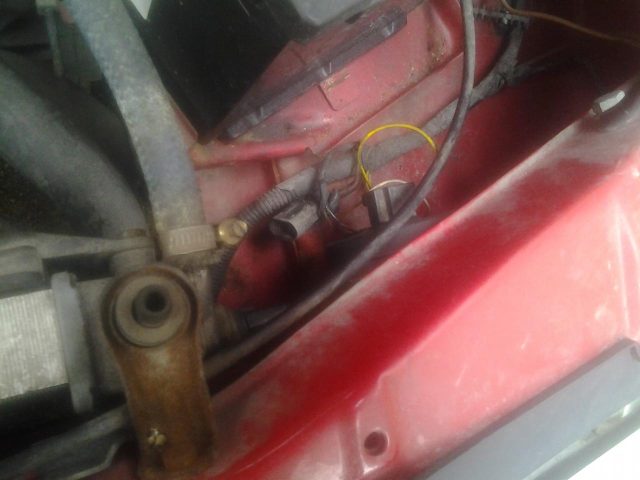

    bueno pues esta tarde mirando el motor de mi kadett, por la zona de los faros justamente me encontrado unos conectores de 2 pines sueltos sin conectar.uno a cada lado en los faros.alguien sabe para que son?

    pues ni idea de lo que pueden ser.no no las bombillas van todas (posicion,y largas y cortas que es la misma)Clic en la imagen para ver su versión completa.

    para las luces de niebla?puede ser...a ver si entre todos lo averiguamos...
    es para los antinieblas delanteros

    no tengo botonera para las antinieblas delanteras ni nada =(.tendre que seguir el cable a ver hasta donde llega?como sera su terminación?estará el cable dentro del habitáculo?por detrás del volante?
    puede que tengas la preinstalacion entera y con poner el boton, antinieblas, rele y fusible ya te funcione, o te pase como a mi, que tengas que hacer la instalacion del interior

    me parece que estoy igual que tu...por dentro e mirado todo y no hay ni rastro, una pena porque sino me hubiera animado...de todas formas gracias =)
    Juraria que es para los faros electricos, la de los antinieblas es de otra forma, creo recordar, si quitas el panel donde va el marcador veras los cables de la preinstalacion.

    Faros eléctricos lleva 3 pines, yo tb pienso que es para antinieblas. Yo tambien los tengo en el mio en la misma zona y tengo boton y relé puestos asi que un día bajaré con polimetro y los compruebo.
