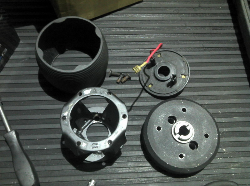

    Pero mira que te gusta poner helicoil.... no hubiese sido mejor roscar a la medida directamente en el aluminio?? al final es lo mismo que meter un helicoil no?? ya que este tambien rosca sobre el aluminio...
    De todas formas, mola el invento...., Y va a ir para el astra eh?? jejeje, esto racineto molaba para el corsa...
    01 Mar, 13
    324
    no es lo mismo,
    si tu pone sy quitas mucho esos tornillos el aluminio se gastara y no mola quedarte con el volante en las manos cuando estás trameando
    pero por el contrario metes helicoil con fijador permanente y luego quita y pon los tornillos que quieras
    y te digo que los helicoil son muy duros, yo pasé unos tornillos 10,9 y los ******es ni se marcaron.
    Chemita...son detalles... xD
