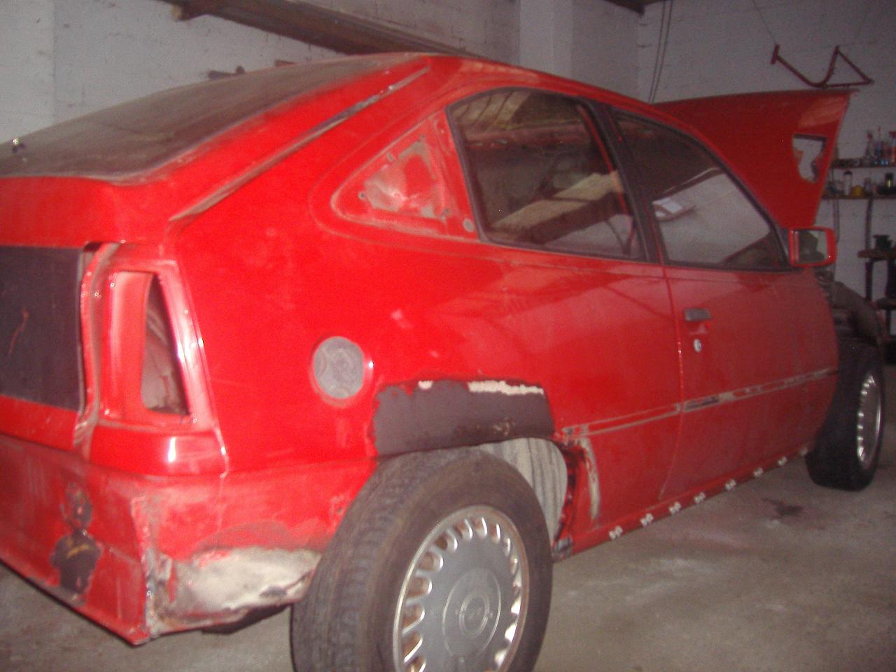

    Pues tras muchas horas de trabajo casero 100%, procedí a llevar el coche al taller de unos familiares, dónde trabajaría con ellos codo con codo todo el verano de 2011 para saber adelante el kadett, en este estado llevé el coche:
Nombre: P5290001.jpg
Visitas: 872
Tamaño: 152.8 KB
ID: 32536 Clic en la imagen para ver su versión completa.
Nombre: P5290002.jpg
Visitas: 925
Tamaño: 141.0 KB
ID: 32537 Clic en la imagen para ver su versión completa.
Nombre: P5290003.jpg
Visitas: 839
Tamaño: 134.7 KB

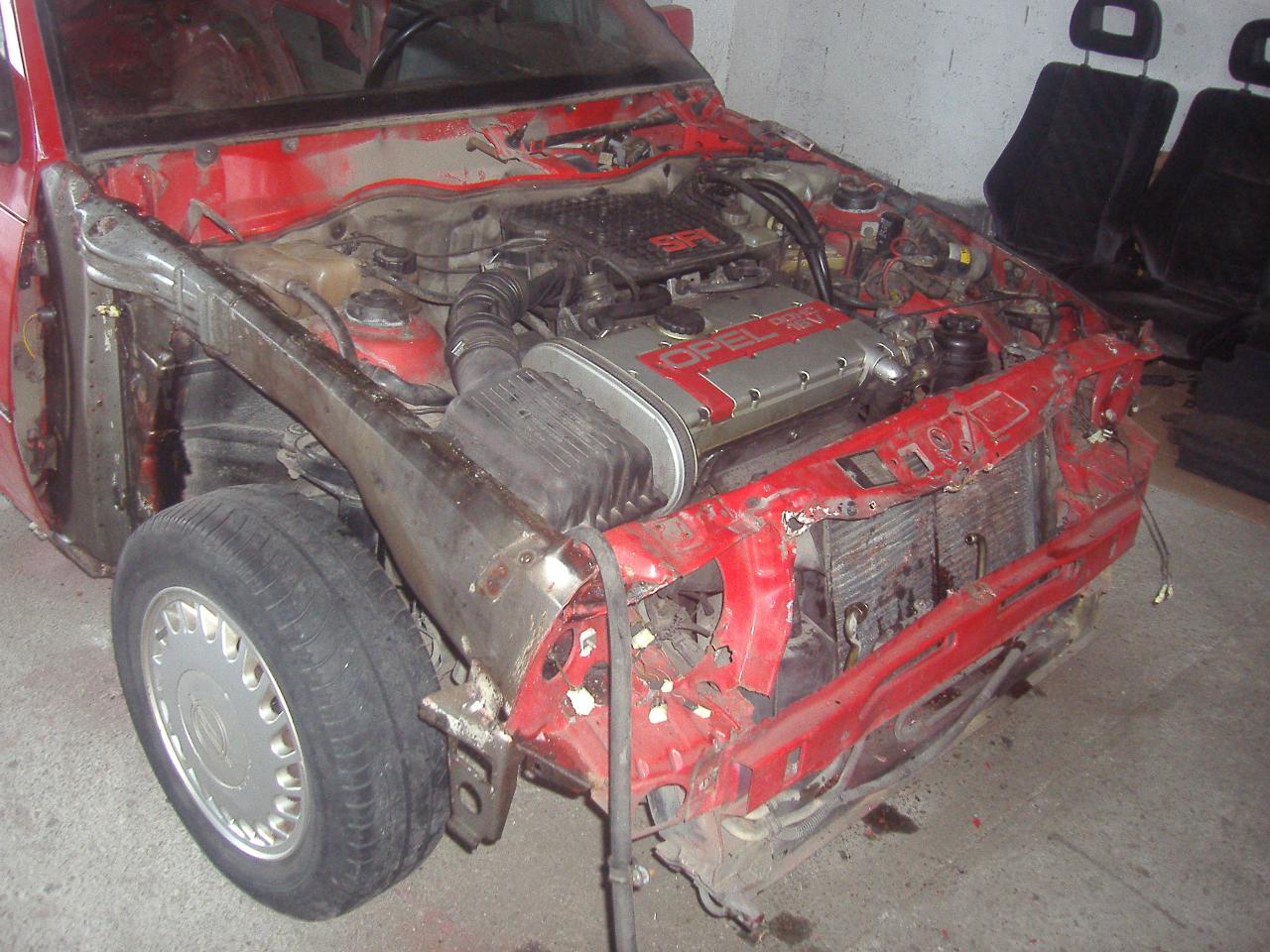

    Bien, una vez llevado el coche al taller, lo primera era hacer sitio en el vano, así que motor y caja fuera... después de desconectar y marcar, manguitos, cables y demás elementos el motor sale sin ningún problema:
Nombre: P7210003.jpg
Visitas: 969
Tamaño: 122.9 KB
ID: 32558 Clic en la imagen para ver su versión completa.
Nombre: P7210004.jpg
Visitas: 872
Tamaño: 107.0 KB
ID: 32559 Clic en la imagen para ver su versión completa.
Nombre: P7210006.jpg
Visitas: 961
Tamaño: 154.7 KB

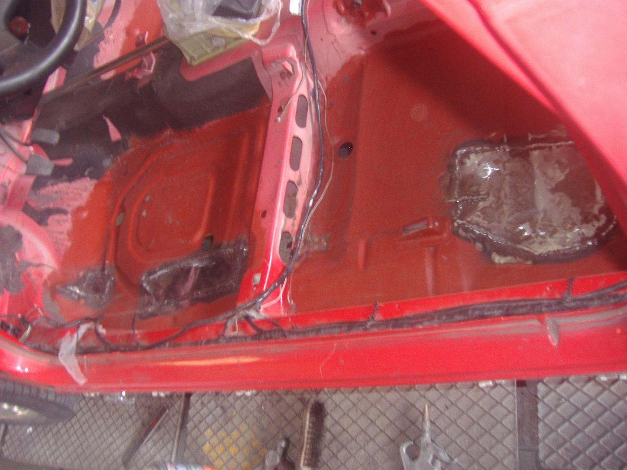

    Sigo, pasamos a la sección de chapa, pero antes de sanear los podridos, tocaba "estirar" el coche, dónde más trabajo había era en la parte posterior, y nos llevó unas cuántas horas volver la chapa a su sitio. En la parte delantera apenas había trabajo, simplemente tuvimos que tirar un poco del travesaño central del frente, ya que tenía una pequeña arruga.
Nombre: P8030014.jpg
Visitas: 885
Tamaño: 149.7 KB
ID: 32561 Clic en la imagen para ver su versión completa.
Nombre: P8050013.jpg
Visitas: 974
Tamaño: 168.5 KB

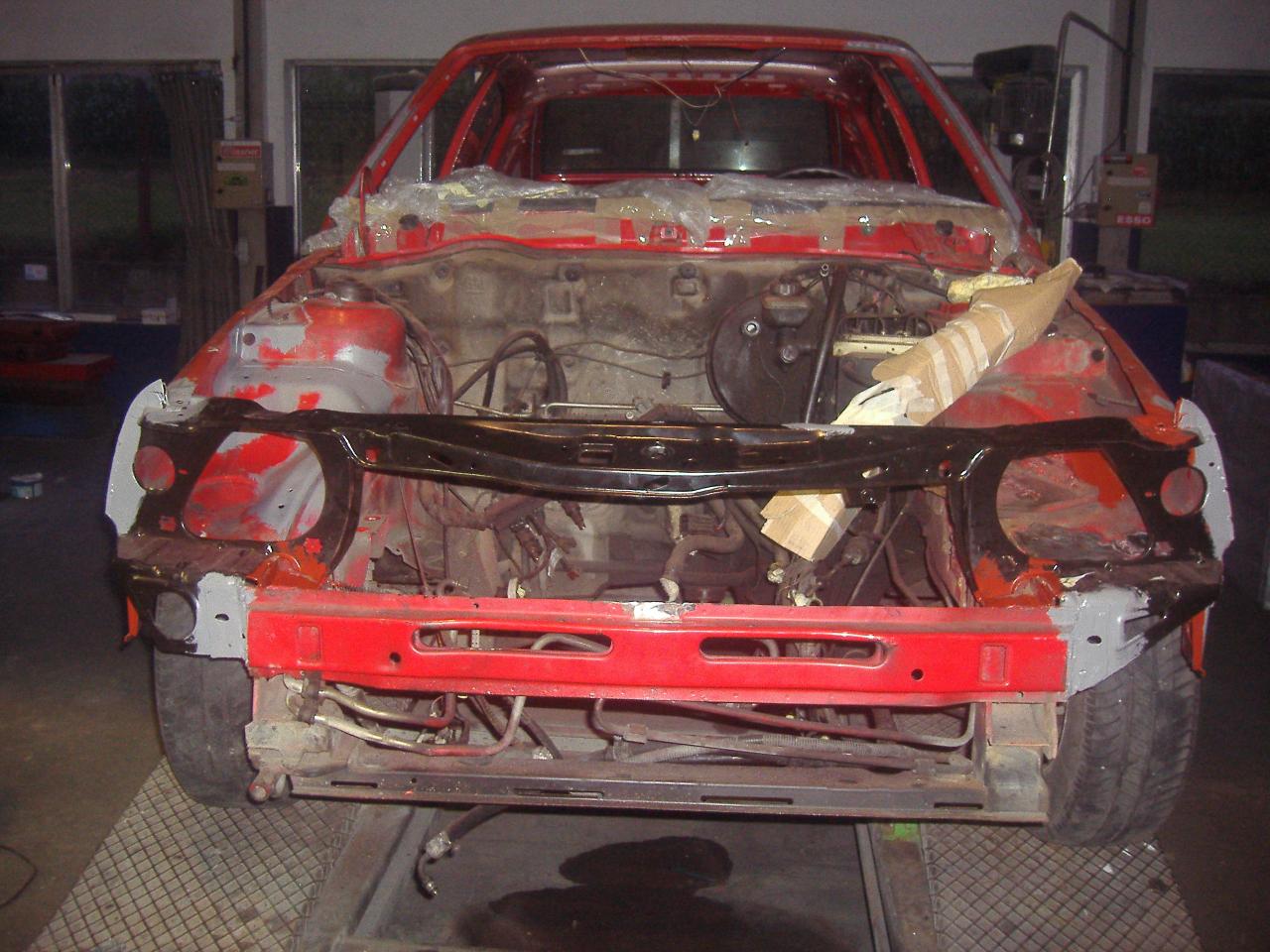

    Bien, tras subir el coche a bancada, me dedique varias jornadas a cortar, sanear y reparar los diferentes podridos que tenía el coche, las zonas más afectadas eran las aletas traseras, pasos de rueda, el paso de rueda delantero derecho tenía un pequeño podrido, las soleras y un largo etc...
    Así que cogí la radial, compré chapa del mismo grosor y material que la del coche, me puse los guantes y gafas de protección y a trabajar!
Nombre: P8030013.jpg
Visitas: 920
Tamaño: 135.7 KB
ID: 32563 Clic en la imagen para ver su versión completa.
Nombre: P8030015.jpg
Visitas: 909
Tamaño: 141.3 KB
ID: 32564 Clic en la imagen para ver su versión completa.
Nombre: P8030016.jpg
Visitas: 1013
Tamaño: 152.2 KB
ID: 32565 Clic en la imagen para ver su versión completa.
Nombre: P8030019.jpg
Visitas: 967
Tamaño: 93.2 KB

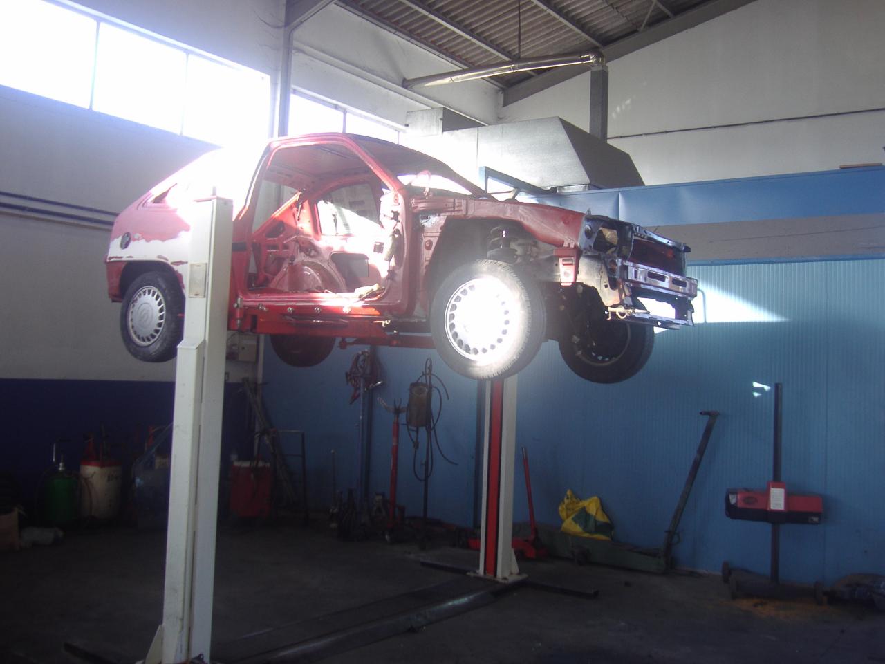

    Tras cortar y dar la forma adecuada a la nueva la chapa, era el momento de que entrara en acción el soldador profesional, ya que yo soldar ni sé, y la verdad que no le eche huevos para intentarlo, no fuera a ser que la liara jaja
Nombre: P8030027.jpg
Visitas: 965
Tamaño: 121.5 KB
ID: 32568 Clic en la imagen para ver su versión completa.
Nombre: P8030029.jpg
Visitas: 903
Tamaño: 118.5 KB
ID: 32569 Clic en la imagen para ver su versión completa.
Nombre: P8040013.jpg
Visitas: 918
Tamaño: 130.9 KB
ID: 32570 Clic en la imagen para ver su versión completa.
Nombre: P8040014.jpg
Visitas: 880
Tamaño: 95.9 KB
ID: 32571Clic en la imagen para ver su versión completa.
Nombre: P8040015.jpg
Visitas: 875
Tamaño: 193.3 KB
