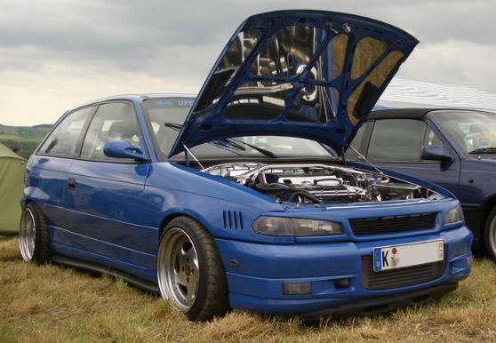

    pero gordo gordo, las tomas al lado de los antinieblas de este germano...

    Esta muy muy gordo el Astra, muy guapo si señor.
    Lo de la caja de los woofers me pasaré por el mediamark, feuvert o algo así a ver si lo encuentro y a ver si me keda parecido al coche de la foto, jj.

    lo del tubo del cajon se subwoofers, los sugerió un dia Uzi por aqui, haber por aquello de que quede bien rematado el tubo en la defensa, la verdad al de la foto no se parecen porque es mas bien un tubo redondo., y no como un cali turbo que anda por aqui, que le quito la tapa del gancho y lleva un tubo deses rojos de 63 de canalizacion electrica...jeje
