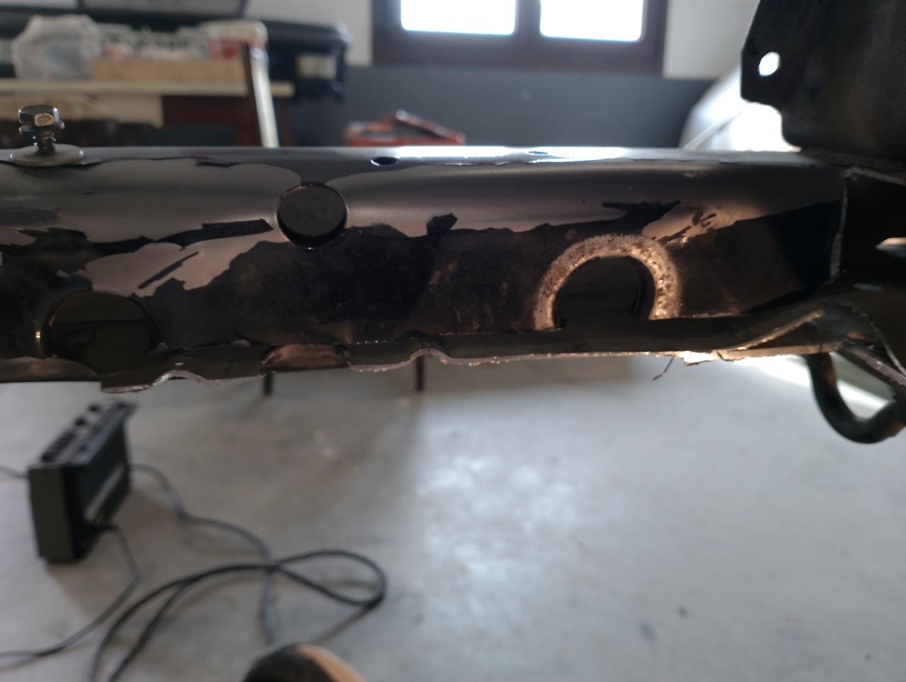

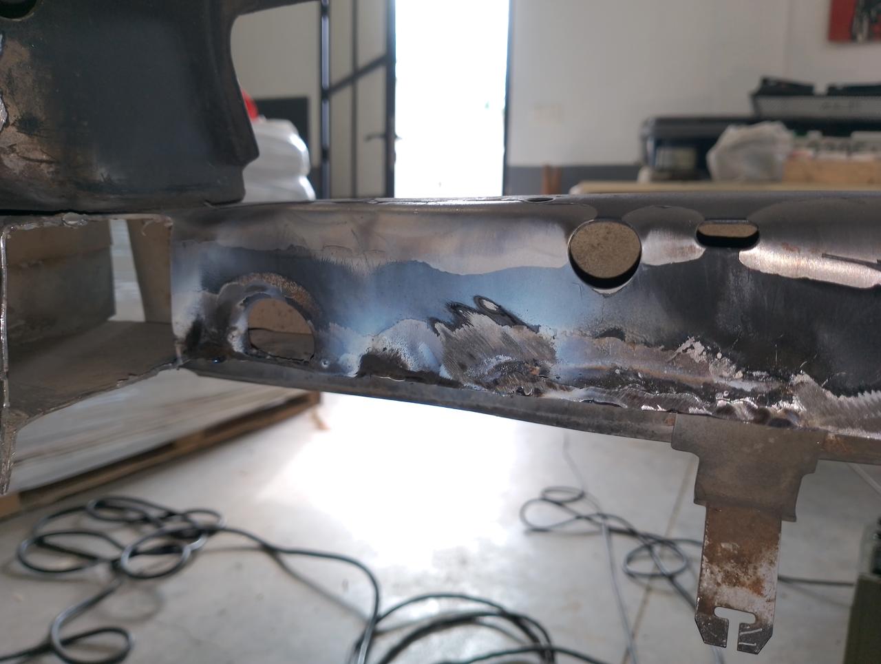

Antes de soldarla he acabado de soldar el resto que ha quedado de la anterior.
Ha sido costoso porque la chapa es muy fina, pero compré unos electrodos de 1mm y me han facilitado bastante la labor para no perforar la chapa.
Después si quedaba algún poro, le metido con mas intensidad y electrodo de 2,5mm
Con la dremel he hecho alguna forma para evitar grandes holguras

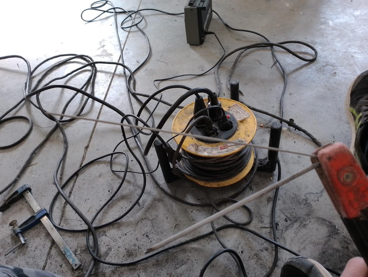

Electrodo de 1mm y de 2,5mm y la locura de cables de la maquina de soldar, dremel, rotaflex... Todo ello a mano dentro del vano para no andar entrando y saliendo a por cosas
