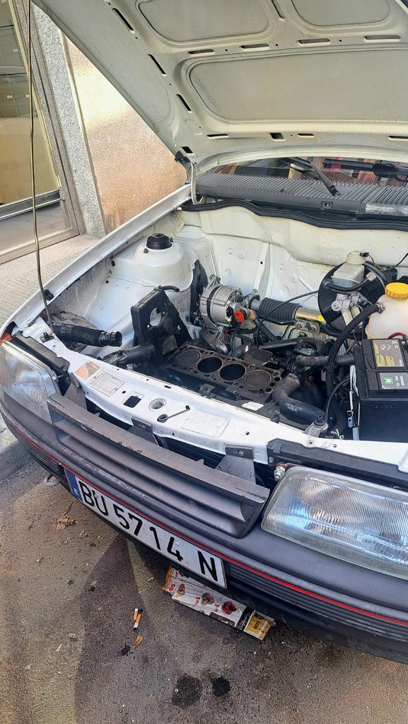

Bueno, pues como me esperaba, al bloque no le ha pasado nada.
La culata al final estaba bien salvo una válvula que no sellaba del todo, a si que cambiaré las válvulas de ese cilindro.
Junta de culata nueva que estaba a puntito de irse. La culata la llevaré a que me la planifiquen un poco y cuando me llegue pues a montar y a correr.
El mecánico me ha aconsejado pasar del 10w40 que ha llevado toda la vida a un 15W40. Dice que al poner todo eso nuevo con el 10W40 bebería aceite
