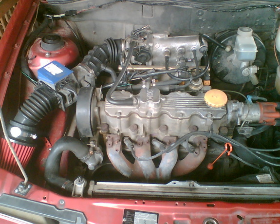

    buenas pues soi nuevo aqui en el foro ya me presentado y os subo esta dudilla aver que ago con esto tengo el bloque 18se con la culata 18e y toda la electronica y todo del 18e pero como veis en esta foto no se que hacer con la circulacion de gases de la varilla de aceite ya que la culata del mio del 18e no tiene abujero para la entrada de gases cosa que la del 18se si tiene , no puedo poner mi antigua varilla del bloque 18e por que el abujero es mas pequeño y no me tapa , asique tengo echo esto de momento pero en la itv me van a echar pa atras asi y no se que acer en esta foto se aprecia bienClic en la imagen para ver su versión completa.

    esta foto es de un 18e quizas te sirva de algo...

    ya asi es como lo tenia antes el problema esque el bloque que llevo ahora es 18se y la recirculacion de a varilla no se que acer con ella por que mi culatin no tiene abujero para la recirculacion y de momento e echo el apaño de la foto pero asi no pasa la itv ni de broma...
    Pregunto desde la ignorancia, no puedes poner el varillaje de aceite del 18E y ya esta?

    No has pensado montar la pieza donde va varilla que llevabas en el 18E? Esa no tendrá la entrada para el tubo que viene del culatin como se ve en la foto que te ha puesto maykeyason. Asi la salida de la tapa de balancines la llevas a la mariposa como se ve en la foto y del otro tubo te olvidas.
    A eso me refería yo

    lo pense pero al ponerla a este bloque 18se resulta que el hueco donde va metido el varillaje es mucho mas grande en este bloque y no me cubre el hueco el del 18e asique ****da....
    Pues tapa esa entrada como buenamente puedas y lleva el tubo de la tapa de balancines a la mariposa como iba de serie. Si tu culata no tiene salida de gases será que no la necesita.
