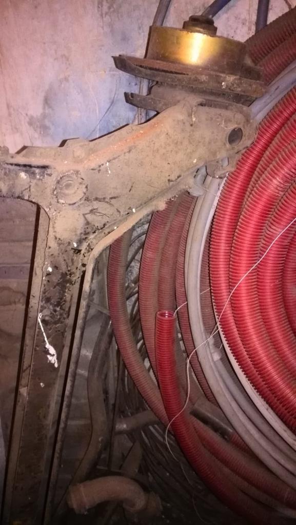

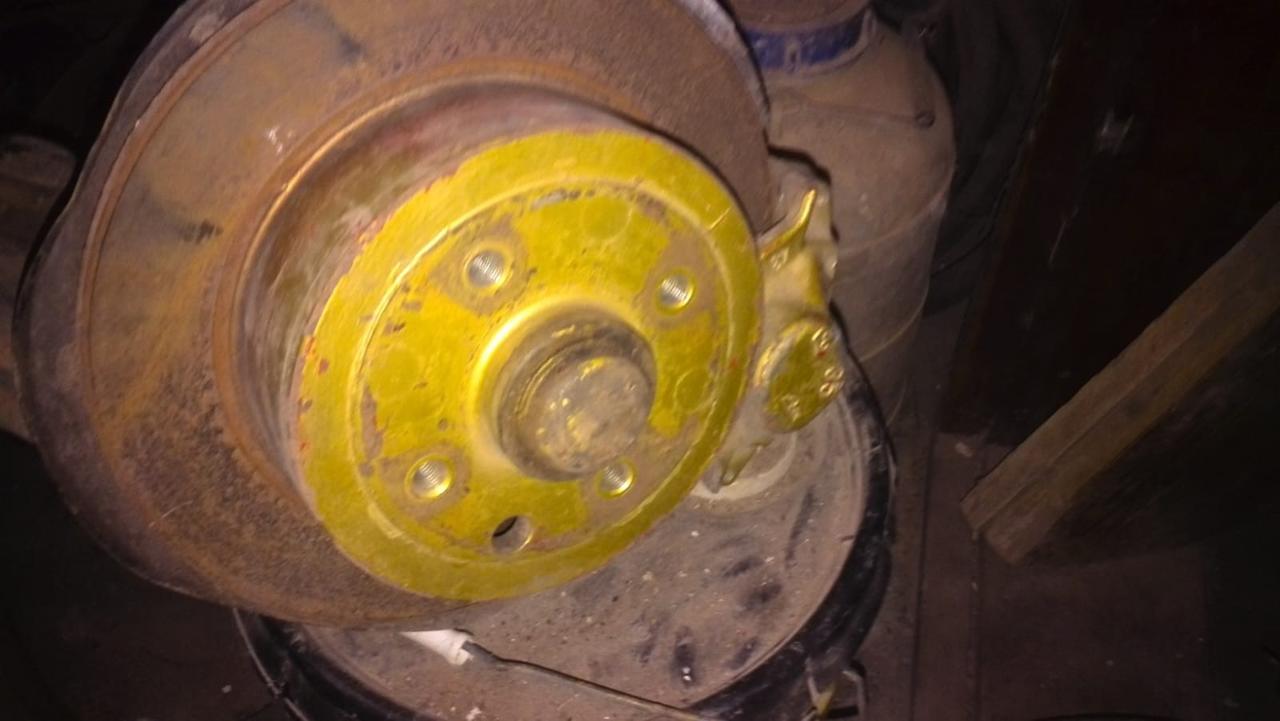

    Lo cierto es que el chico no tenia el cable, el puente es de Kadett 16V, tiene pinzas ATE, voy a comprar el cable pero no se que cable tengo que pedir, supongo que de kadett 16v pero no se si hay varios modelos o que, pondre alguna foto del puente a ver si ayuda.

    Solo tengo esas fotos que fue las que me paso el vendedor, todavia tengo que lavarlo bien lavado que estaba guardado en cuarto de finca y llevaba mucho tiempo sin usarse, no se si tendre que llevar las pinzas a reparar, creo que estan trancados los bombines.
