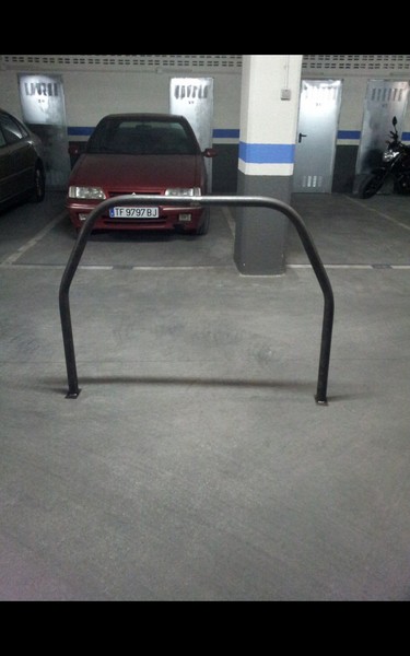

    me calenté y le empecé a hacer un arco trasero. usé varilla roscada del leroy para hacer la forma del arco principal y con la forma hecha llevé los tubos a un taller a que lo curvaran.

    después fui mirando aver como ponía los tirantes y se lo llevó un chaval de aqui que se dedica a hacer barras antivuelco para 4x4.

    aquí el resultado del arco trasero y de los asientos que monté para homologar y pasar itv. me decidí por estos asientos mas que nada porque me salieron nuevos por 200€ en norauto y son los unicos homologables baratos. luego estan los sparco torino para homologar pero se van de madre en cuanto a precio.

    Txema el de las barras es el mismo que me curvó a mi la barra central, cobra la hora a precio de cirujano....

    Si el de las barras cobra la madre que lo pario. ya te digo,400€ por soldarme los tirantes que ya estaban cortados a la medida y la cruceta del medio y dandole yo el tubo pa que lo hiciera...
