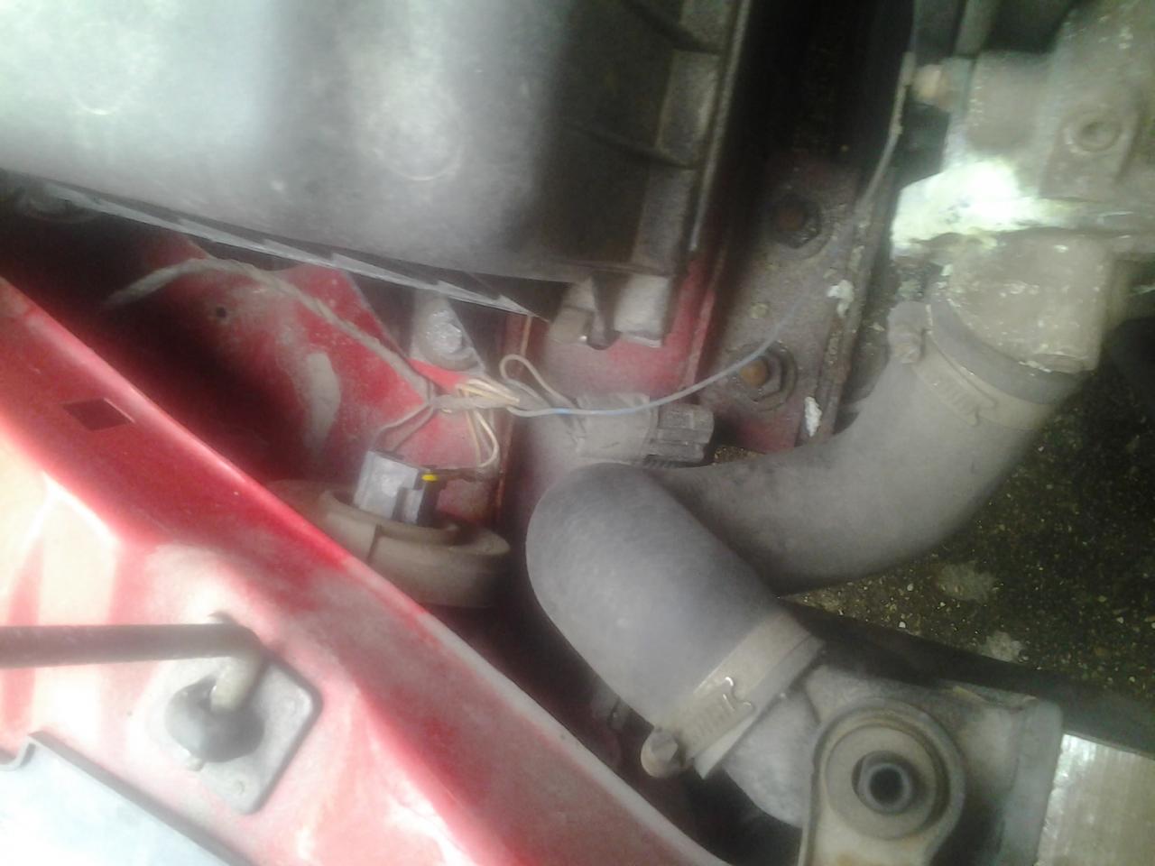

    bueno pues esta tarde mirando el motor de mi kadett, por la zona de los faros justamente me encontrado unos conectores de 2 pines sueltos sin conectar.uno a cada lado en los faros.alguien sabe para que son?
    Unas fotillos ayudarían
    Lo único que se me ocurre pero no creo que lo lleves desconectado es la bombilla de las luces de cruce (las pequeñitas)
    Un saludo!

    preinstalación para luces de niebla??

    pues ni idea de lo que pueden ser.no no las bombillas van todas (posicion,y largas y cortas que es la misma)Clic en la imagen para ver su versión completa.

    para las luces de niebla?puede ser...a ver si entre todos lo averiguamos...
    es para los antinieblas delanteros

    no tengo botonera para las antinieblas delanteras ni nada =(.tendre que seguir el cable a ver hasta donde llega?como sera su terminación?estará el cable dentro del habitáculo?por detrás del volante?

    puede que tengas la preinstalacion entera y con poner el boton, antinieblas, rele y fusible ya te funcione, o te pase como a mi, que tengas que hacer la instalacion del interior
    Juraria que es para los faros electricos, la de los antinieblas es de otra forma, creo recordar, si quitas el panel donde va el marcador veras los cables de la preinstalacion.

    Faros eléctricos lleva 3 pines, yo tb pienso que es para antinieblas. Yo tambien los tengo en el mio en la misma zona y tengo boton y relé puestos asi que un día bajaré con polimetro y los compruebo.
    Nieblas 2 pines, motores faros electricos 3 pines.
    Es curioso, pero la instalación de los motores de los faros electricos está completa, solo tienes que poner boton y motores, pero la de los nieblas muere en la caja de fusibles. no hay ni conector para el botón.
