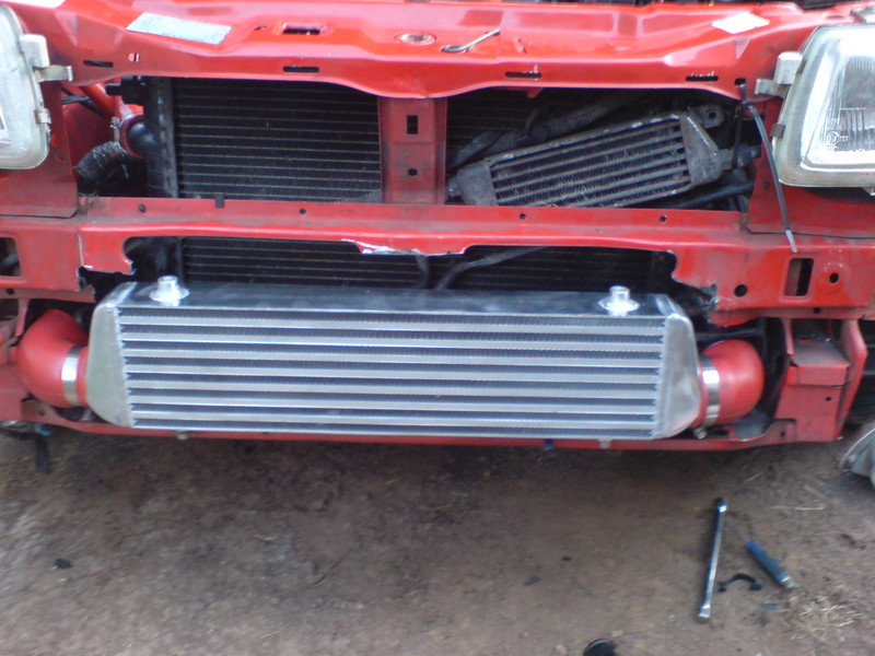

    Hola Pity*,
    Ese que te recomienda el maestro TROPIC es ideal para el astra porque cumple con las medidas y además no es muy ancho 6 cm. Tendrás que subir el radiador de aceite y colocar tuberias nuevas pero te quedará perfecto. Lo de los tubos te aconsejo que pongas codos de silicona y tramos de acero inoxidable con forma de 50 mm de diámetro es lo que suelen utilizar. veras que guapo te queda.

    Bueno pues redirigiendo, el tema si me permitis, hoy he "descambiado" el intercooler del frontera que me traje del desguace, por peticion popular, menos mal que conozco al del desguace y no me ha puesto ninguna pega.
    Me pillare uno de ebay.de, este seguramente:
    http://cgi.ebay.es/ws/eBayISAPI.dll?...ayphotohosting
    Esta bien de medidas y eso no?
    Otra preguntilla, ¿donde consigo manguitos de silicona y codos para el turbo? como decimos por aqui, buenos, bonitos y baratos

    Predeterminado Re: Proyecto swap C20LET a astra GSI (fotos)
    Ojo que es mas alto que el de las fotos y algo mas grueso. Te entran 160mm de alto? Aparte, es un litro mas de volumen, algo mas de lag vas a tener...
    Yo pondría el de 140 de alto que tiene este mismo tio, y si me entrase el de 160 y fuera a meter phase II, ahora o algun dia, meteria el de 160
