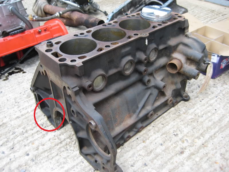

    La cosa es que el patrón de anclaje de la caja es bastante similar, porque en su momento habían transmisiones (fuesen Tran-X, X-trac, Hewland, o quien las hiciese, que no lo se), para las que se acoplaba una campana de adaptación con su módico precio. Vaya, que básicamente veo que está todo "reconocible", pero hay una zona que no logro ver.
    A la izquierda del cigüeñal, lo marco aquí, fíjate en el bloque que sale arriba. No me concuerda con ningún bloque C20XE/LET ni con Z20's.

    Bloque Diesel? Hubo un familia 2 1.6 diesel, no te extrañe que sea ese bloque o incluso un 1.7D isuzu. Es más robusto y seguramente lleve cojinetes más resistentes ( se usan como refuerzo para los C20LET)
