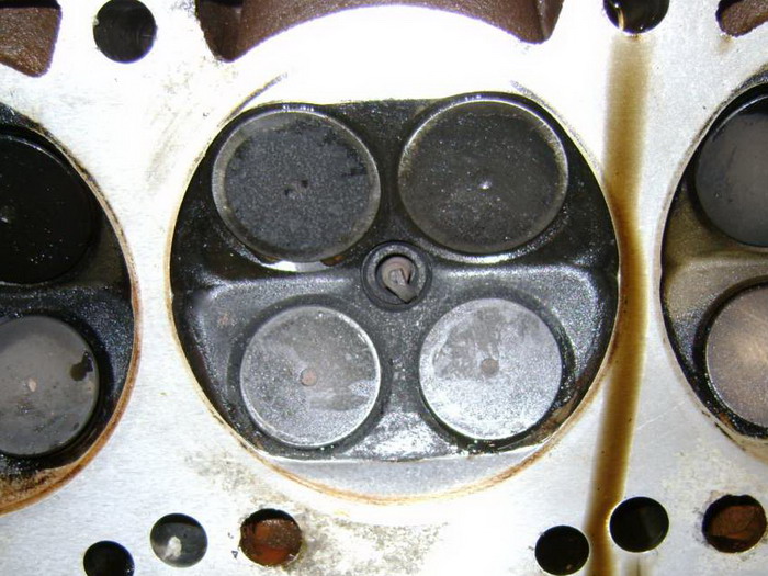

    Partiendo de una cámara original (esta es de Uzi si no recuerdo mal), donde se ven unos pequeños planos por debajo del nivel de asiento de la culata.

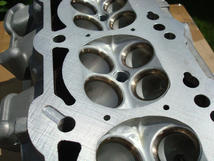

    Repasada ligera donde se ve ya que casi desaparecen los planos laterales.

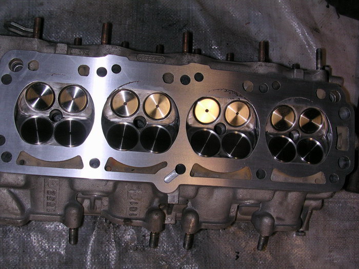

    Bastante rebajada, acercándose ya a los ángulos de transición de la válvula

    Todo esto viene porque la culata que estoy reparando para el futuro motor del Kadett C tiene ya una repasada curiosa, y con la siguiente me quedaría ya como en la última foto. A esto le añadimos que quiero comprobar el bloque y repasarlo si tiene algo de desviación, por lo que juntamos el hambre con las ganas de comer.
    La que tenía ya reparada y funcionando bien en el Corsa está bastante menos rebajada, pero el cilindro 3 está destrozado de rebotar dentro la guía de válvula que se partió.
    ¿Tendrá alguien datos del cubicaje mínimo recomendable en la cámara? Supongo que terminaré midiendo la compresión estática que resulte y viendo el gap de válvulas con los nuevos pistones (que por suerte tienen mayor cajeado para admitir más alzada en PMS).

    En concreto este. Me da miedo ir con culata al límite, bloque rebajado y pistones de compresión media-alta... voy a tener que comprar árboles más abiertos aún para compensar, jijiji.
    Para montar Cometic, que no es que me llame demasiado, tendría que planificar el bloque sí o sí.

    Yo no te puedo ayudar pero te muestro como esta la mia despues de dos pasadas, la ultima segun me diferon tubo que ser fuerte ya que se fundieron los puentes entre camaras, alex vio las fotos.

    digo yo que, mientras tengan asiento suficiente, siempre hay tiempo para una cometic....
    No se asta donde será bueno esta pasadas, pero la compresión la vas a tener muy apretada.
    Muy muy apretada...No soy un experto, pero si vasa rebajar culata y bloque la carencia va a ser considerable. En tu lugar optaría por junta de sobremedida.
