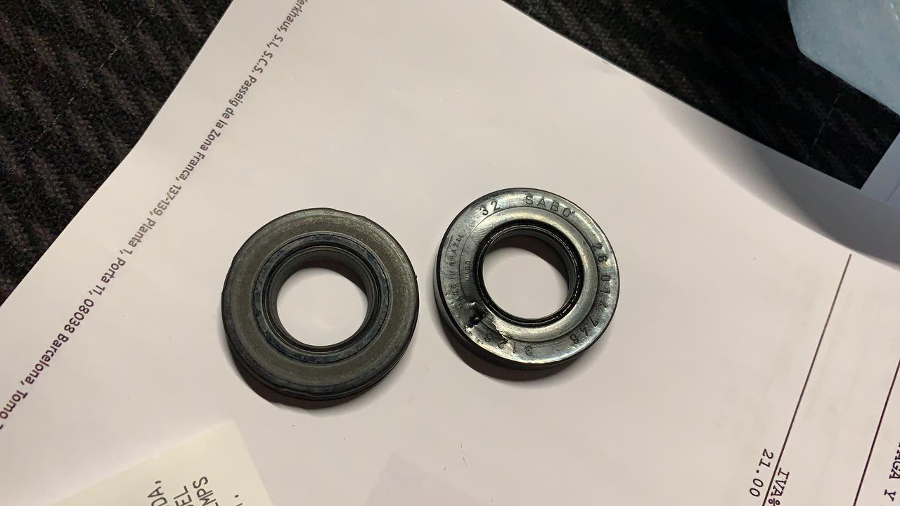

    correcto. es el retén.
    lo hemos sacado y está frito. al tocarlo está duro como una piedra
    de momento miraré en una tienda/taller aquí especialistas en estos temas a ver si tienen recambio
    1,703
    pues he podido conseguir un retén en un taller local. el último que les quedaba.
    así me guardo la caja de recambio
    por cierto, alguien me sabe decir como sacar las medidas del susodicho? (en pulgadas)
