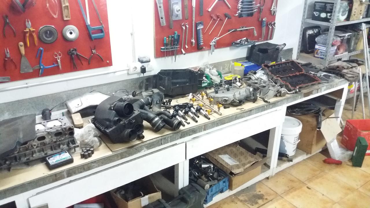

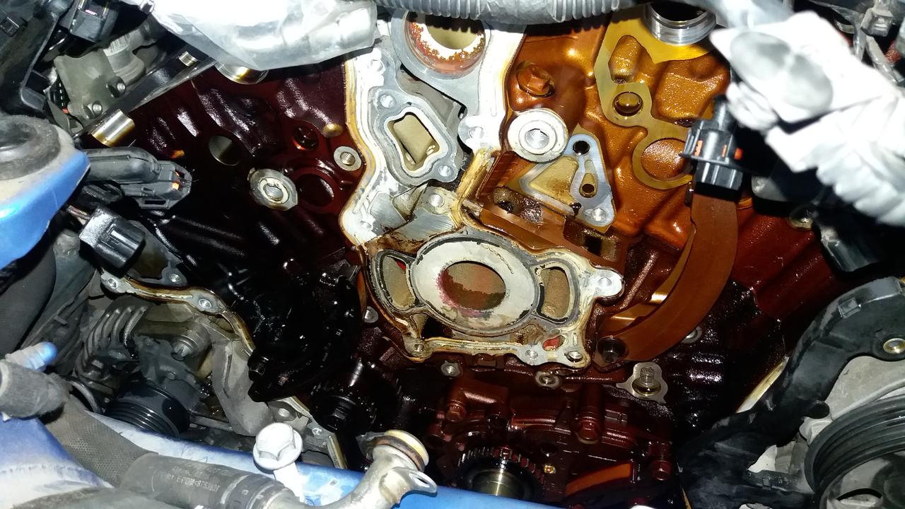

    Entonces comenzo la ardua tarea de desmontar este monstruo... Decir que sino hubiera sido por el TIS no lo hubiera podido hacer ni en sueños...

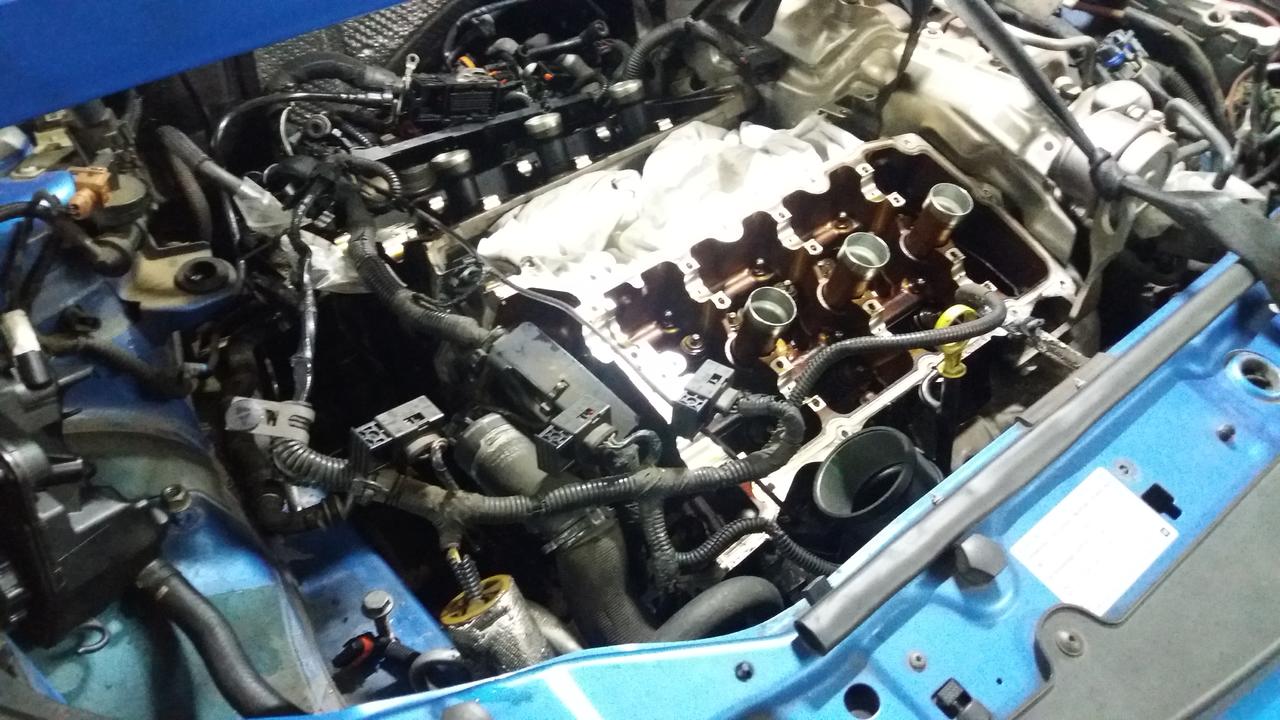

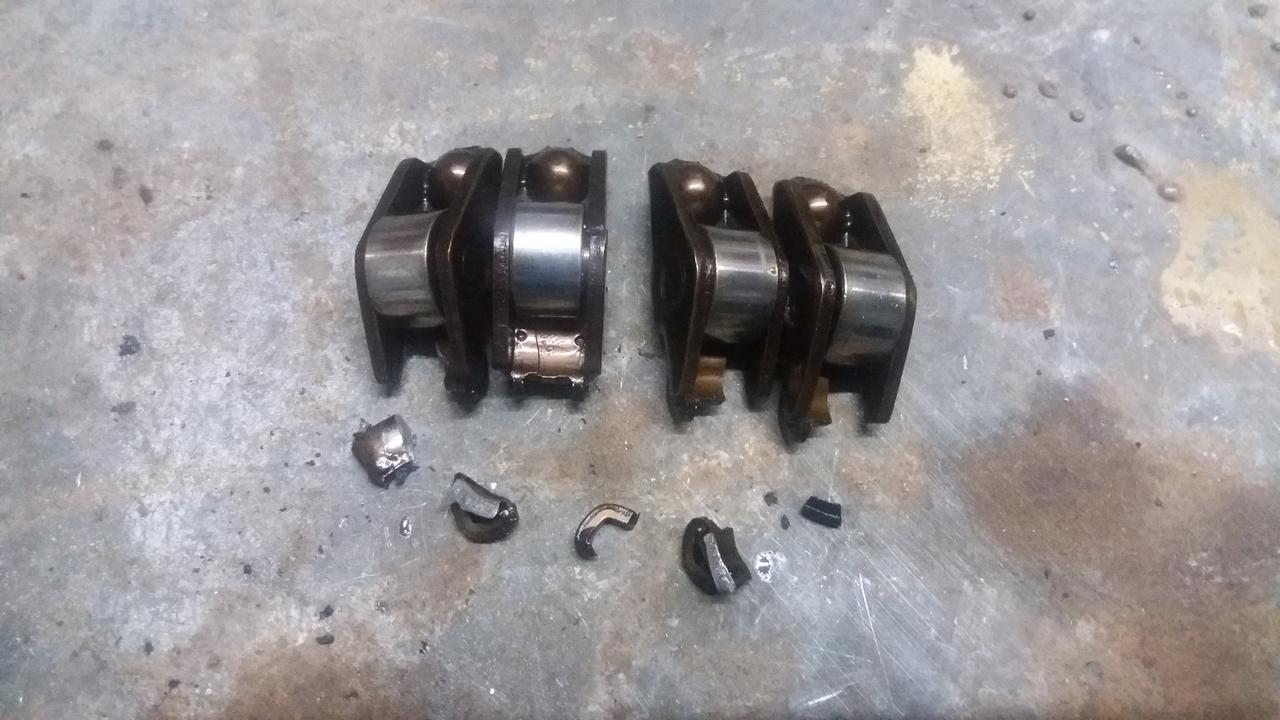

    Tras levantar la tapa de balancines de la bancada delantera aparecio el problema de porque sonaria mal, 4 balancines rotos.

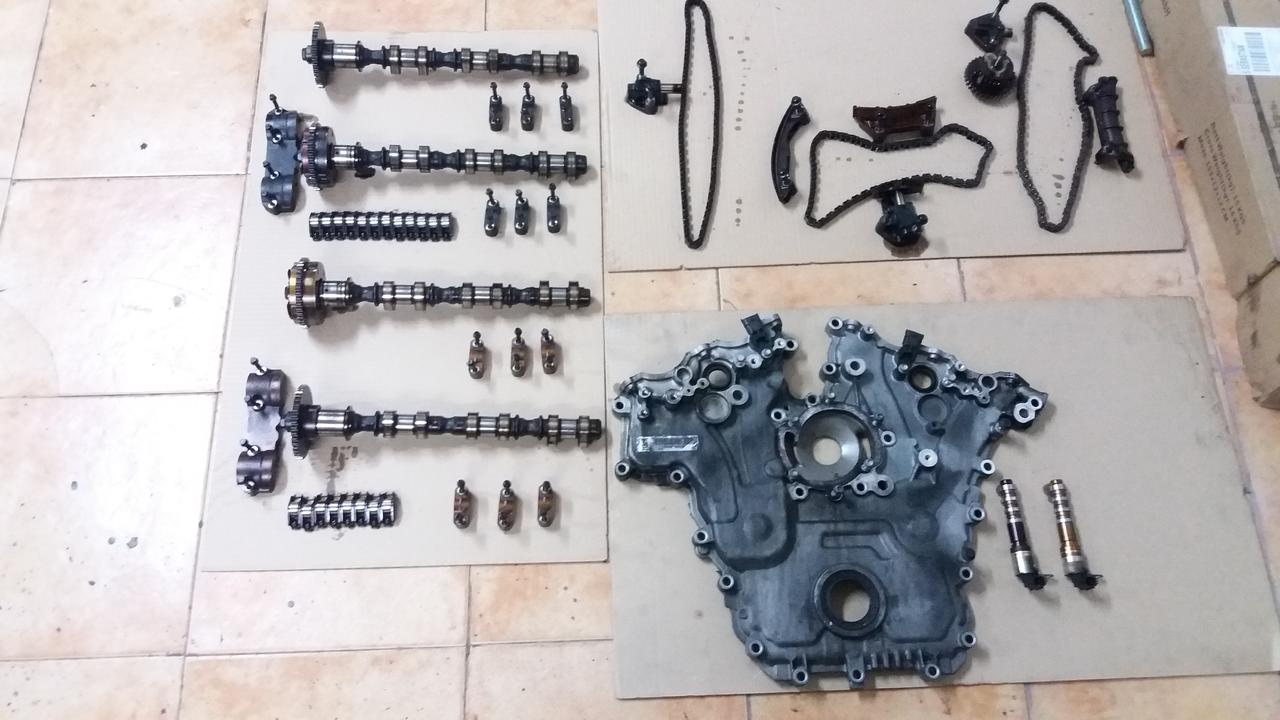

    Una vez quitados los arboles de levas le metimos aire por la bujias para verificar que no tenia ninguna valvula doblada, tuvimos suerte y todas estaban bien (menos mal...)

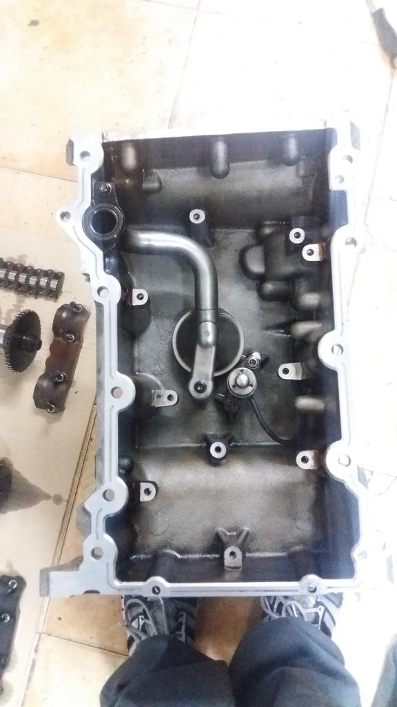

    El carter tambien se desmonto por si acaso habia caido algun cacho pero por suerte no habia nada y todo estaba en orden.

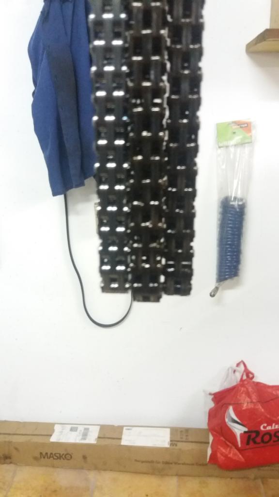

    Tras comprobar por la red que las cadenas de estos motores hasta el 2010 se estiraban pedi el juego completo de cadenas (y menos mal que lo hice)
    Mirar la diferencia:
    De izquierda a derecha, cadena nueva-bancada trasera-bancada delantera.

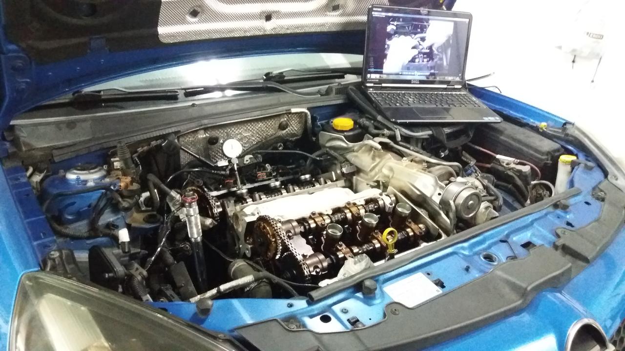

    Tras tener todo el material comienza el montaje y los dolores de cabeza para dejar todo bien.

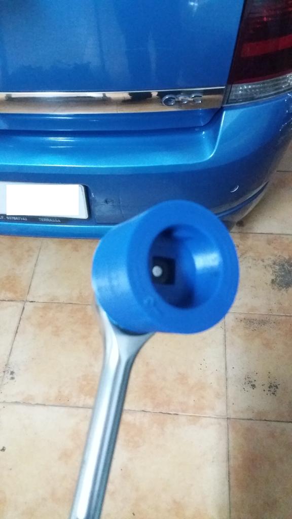

    Menos mal que en el trabajo tengo una maquina de 3D y me pude inprimir el util para poder girar el motor.

    Llego el momento critico de darle al arranque, y tras cebar el circuito arranco a la primera... El peso que me quite de encima fue tremendo.
