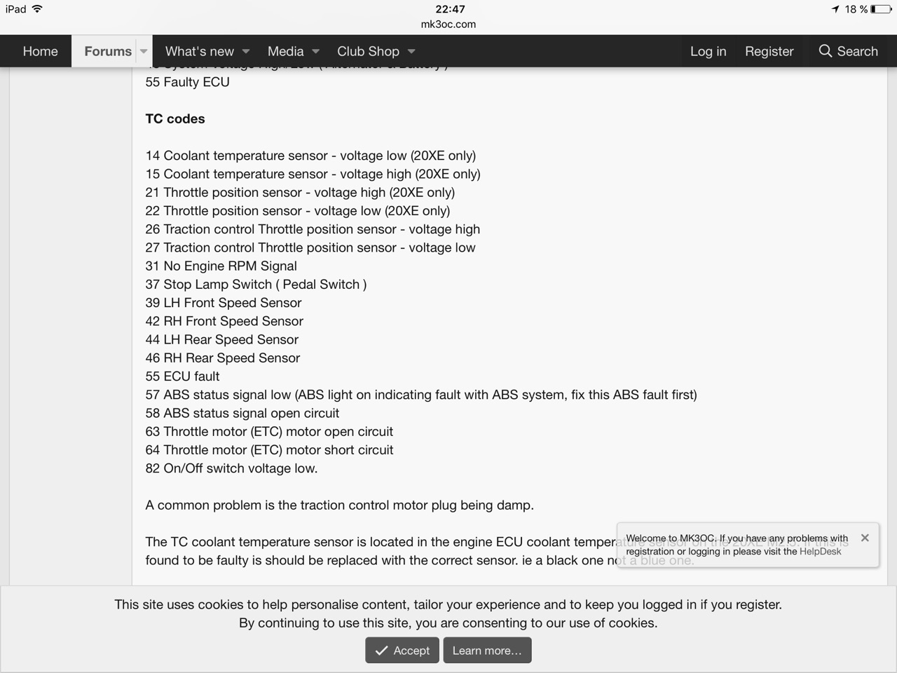

    Te refieres al sevomotor de la mariposa de admision?
    Si correcto. Acabo de encontrar esto

    En mi caso se quedaba encendida la luz de etc solo arrancarlo, puse otra centralita de control de tracción y todo arreglado, sino su fin iva a ser poner colector de kadett y ahorrarnos problemas
