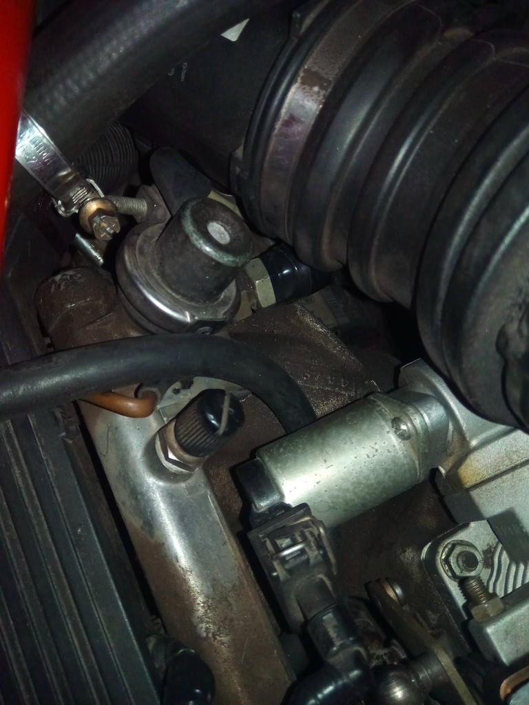

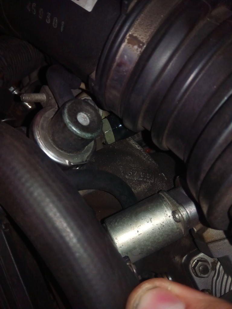

    Muy buenas.
    Estas son las fotos del regulador montado.
    En un principio tienen el mismo diseño que las indicadas por KIKE y las que vi yo por Ebay, pero mi duda es si con ese diseño, las medidas fisicas de todos esos reguladores es igual y solo cambia el taraje de presion?
    Un saludo y gracias.

    Al menos el diámetro pequeño tiene 2 variantes. En su día me tocó comprar uno y vi que había diferencias.

    Por medidas te valen perfectamente los de BMW, algún modelo lleva de 3,5bar y es quitar y poner.
    De echo en mi bertone turbo llevo de BMW y 3,5 bar.
    Del grupo vag por ejemplo no te entran.
    Si buscas ese tipo de reguladores para opel ajustables no encuentras nada sin que tengas que hacer circo con tubos, etc.
    Busca por BMW y tienes bien de precio y buenos para regular a tu gusto que son quitar y Poner.
