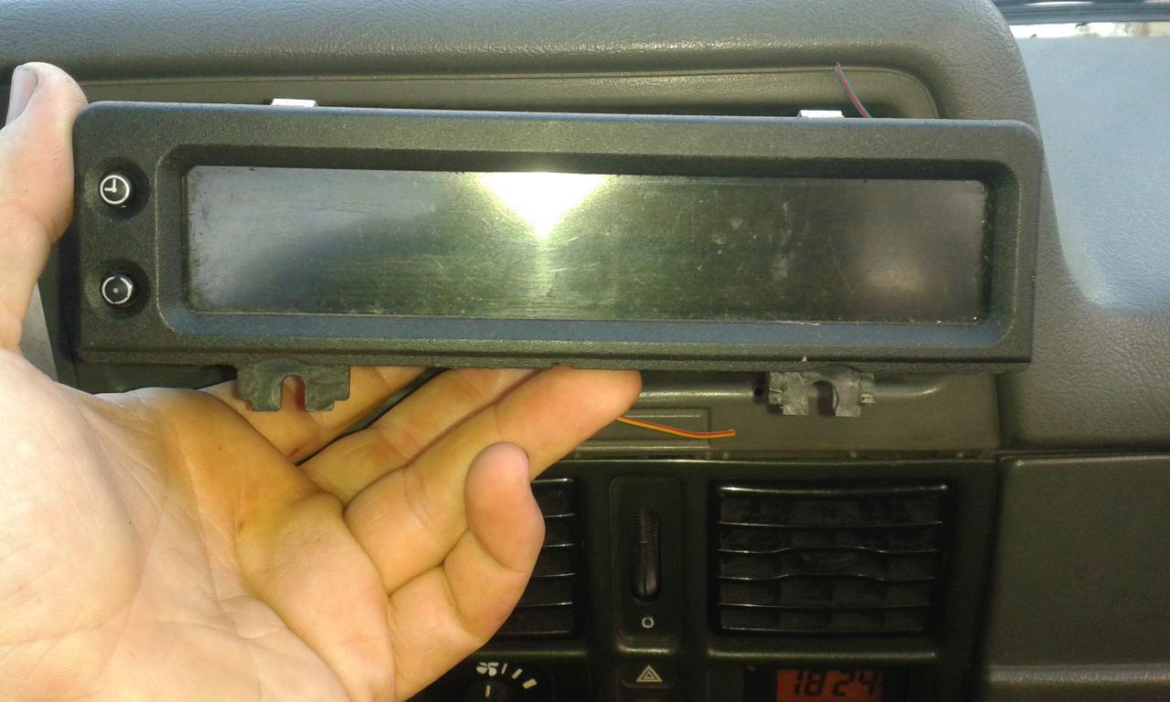

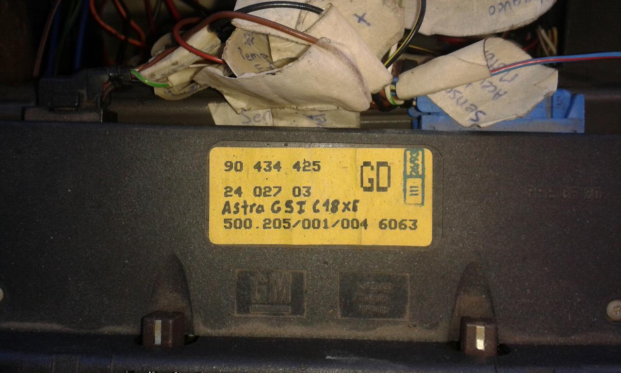

    Aquí van las fotos del ordenador que llevo ahora:

    Brocadel8, el problema es que llevo LCD de Omega A, que al ordenador ya le llegan los pulsos variados por el variador de señales que me realizó Jaimegarcia para que midiese bien al velocidad y rpm.
