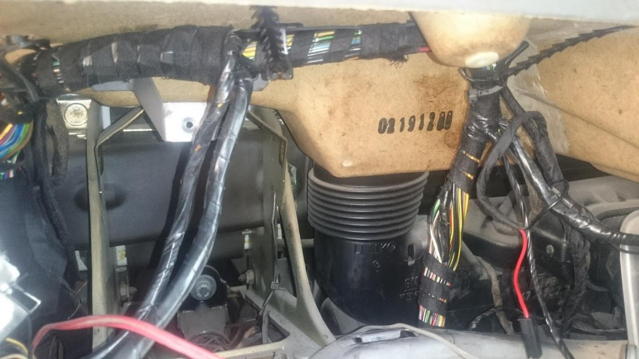

    Buenas compañeros, pues intento localizar el famoso cable verde de 12 o 13 pins que traen los gsi para montar el ordenador de abordo y no lo encuentro alguien podría ayudarme a localizarlo? Lo traen todos los Gsi? Y en caso de no traerlo se puede adaptar de alguna forma? Muchas gracias compañeros un saludo desde Cádiz

    Suele estar emplazado cerca de los aireadores centrales, en el ramal que pasa por esa zona, y está encintado a ese ramal. Y si, hay Kadetts GSI sin preinstalación, yo mismo tuve uno sin, para mofa de todo el foro.

    Seguiré,con la búsqueda por esa zona, tengo todo el coche desmontado y ayer no lo vi, espero tener mas suerte hoy, mi coche es del año 90 es casi de los últimos debería tenerlo creo yo.

    Tengo entendido que es bastante follon, lo primero sacarlo de una unidad que lo tenga con todo su cableado..sensores..y que no se te rompa nada, y luego ponerlo en el tuyo. Vamos que poderse se podrá pero ...
    Como te dicen en posible que no lo tenga, de tenerlo se ve fácil encintado al ramal tras el reloj. Tienes la opción de cablearlo si encuentras el conector y los sensores y le echas paciencia y lo cableas todo esquema en mano.

    pues después de volver a examinarlo todo, veo que no tiene el conector, hablare con un amigo que entiende de todas estas cosas y fabrica placas y demás haber si el es capaz de hacer algo y si funciona lo comentare por aquí.Clic en la imagen para ver su versión completa.
Nombre: DSC_1411.jpg
Visitas: 221
Tamaño: 109.5 KB
ID: 54572dejo la foto por si a mi se me a pasado y ustedes lo veis.
