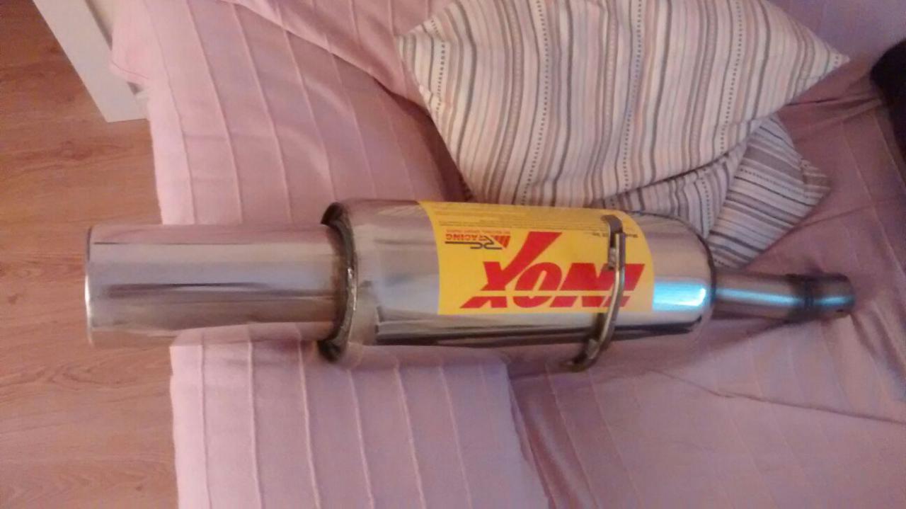

    Yo tengo un escape final, rc racing, y no he notado perdida en nada y el sonido es más grave aunque no desagradable ni estridente. Viene homologadoClic en la imagen para ver su versión completa.
Nombre: Escape_3.jpg
Visitas: 271
Tamaño: 51.8 KB
ID: 54485Clic en la imagen para ver su versión completa.
Nombre: Escape_1.jpg
Visitas: 239
Tamaño: 53.3 KB
ID: 54486Clic en la imagen para ver su versión completa.
Nombre: Escape_2.jpg
Visitas: 245
Tamaño: 71.7 KB

    me gusta, lo que no me gusta es la boca gorda asi, canta demasiado, me gustaría algo de dos bocas que se asemeje al de serie de 16v.
