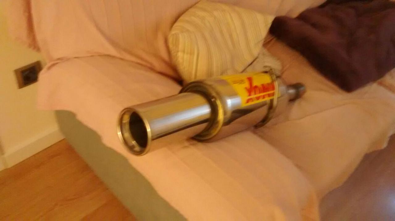

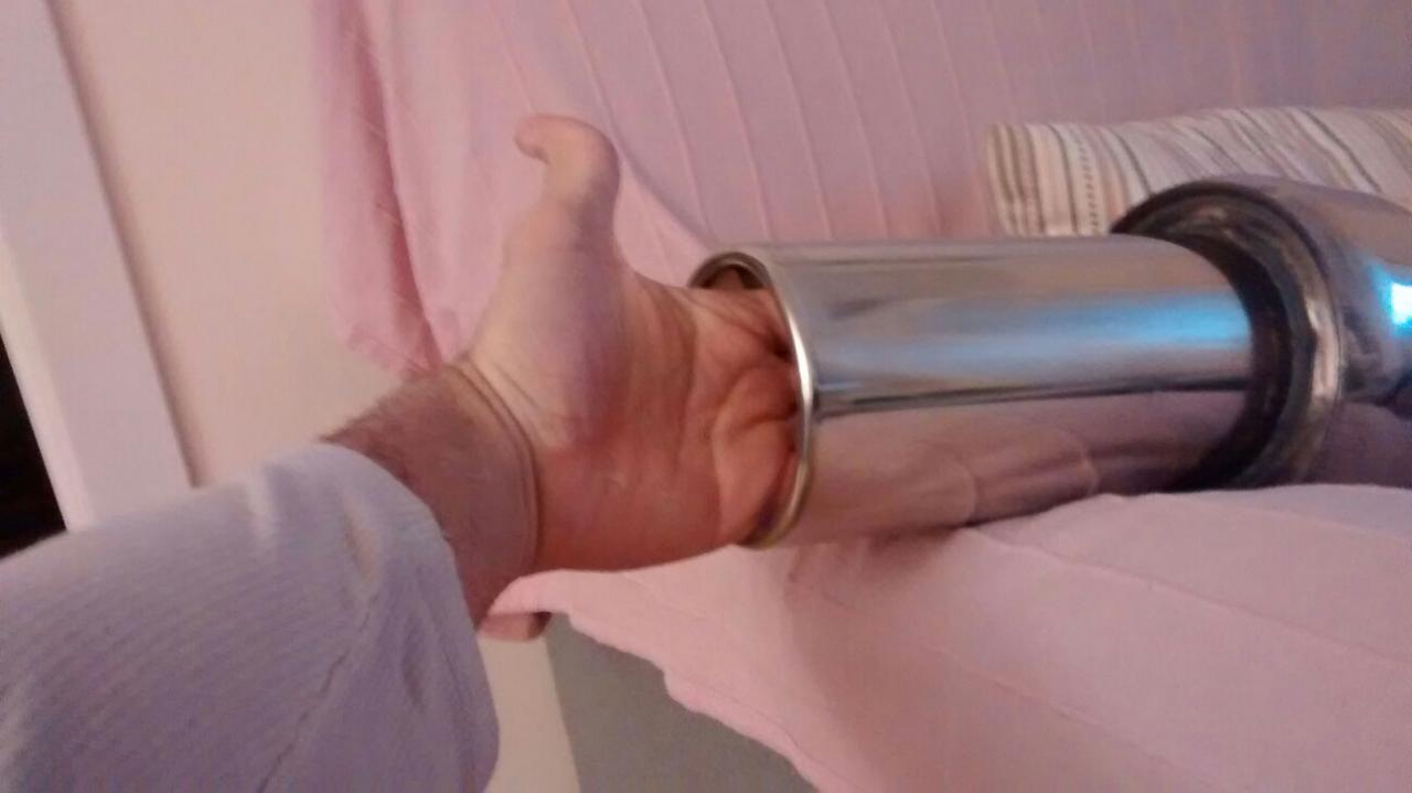

    Yo tengo un escape final, rc racing, y no he notado perdida en nada y el sonido es más grave aunque no desagradable ni estridente. Viene homologadoClic en la imagen para ver su versión completa.

    me gusta, lo que no me gusta es la boca gorda asi, canta demasiado, me gustaría algo de dos bocas que se asemeje al de serie de 16v.
