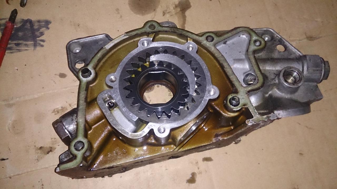

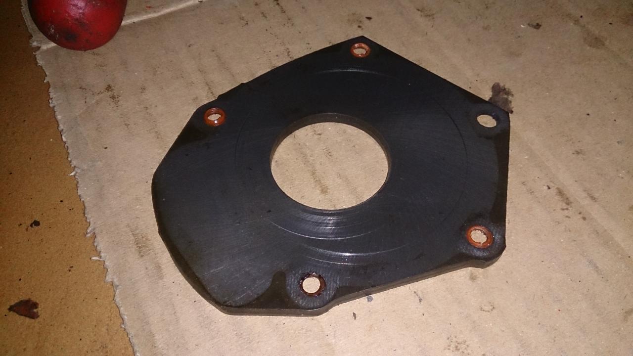

    Ya que esta el tema abierto les dejo unas fotos del estado de la bomba a ver que opinan, no la noto larga, pero la tapa la.Veo algo raspada.

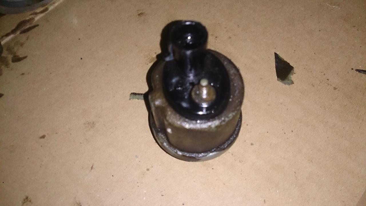

    El vulvo este salio lleno de aceite,¿posiblemente este estropeado y pierda la presión del aceite por ahí?

    Antes de nada ¿cuanto es poca presión? la bomba se ve perfectamente normal
    26 Jan, 07
    266
    La bomba segun las fotos se ve bien,se ve la valvula de alivio perfectamente cerrada,de todas maneras revisa que el pistoncillo corra suavemente en su alojamiento y no se quede atascado,las perdidas de presion de estas bombas vienen de ahí.
