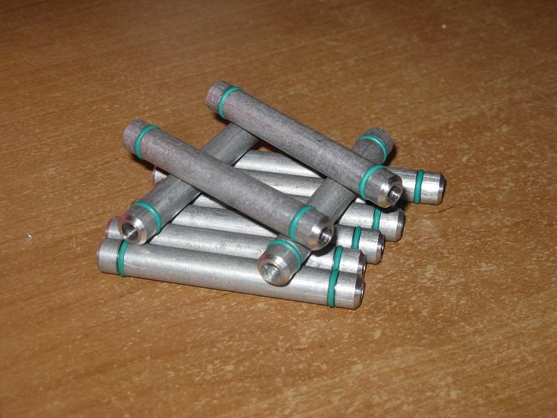

    hola buenas:
    hay unos casuillos con juntas para reparar los poros de las culatas kolven 700,859.alguien sabria como va el tema este de los casquillos?hay que quitar el tornillo allen que va en el cilindro 2 en el colector de escape, por hay y meterlo una cierta distancia hacia dentro?es fiable este tipo de reparacion o es que hay alguna otro metodo,se hace sin desmontar la culata??el problema es que tengo montada una culata 859 esta planificada y comprobada pero al apretar parece que le ha salido alguna fisura o tenia poro de antes y me mezcla aceite en el agua.hay algun otro metodo para la reparacio de este tipo de culatas?
    muchas gracias
