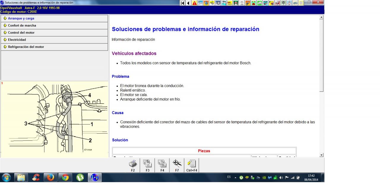

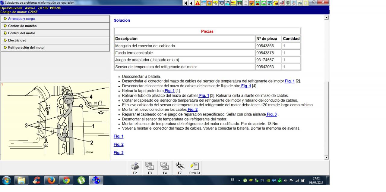

    t dejo las capturas de pantalla en orden.
    1 y 2
    van las referencias,cojelas,acercate a la opel y pregunta.
    no sale caro y es lo unico que le quito las tonterias al mio,a pesar de que el autodata parece que no acierta en muchas cosas,justamente en esto si que ha acertado.
    fijate que dice,todos los modelos con sensor bosch,independientemente del chasis.

    ahora viendo las fotos veo que hay que quitar mas cables de los que yo pensaba jejejeje, yo creia que era solo el conector que sale del bloque motor y que es de color azul lo que hay que cambiar, pero al ver las capturas que me pones no entiendo porque hay que desconectar el mazacote ese que va al tubo de admision, que es un conector grande y negro, supongo que será porque van unidos o algo.
    a ver si puedo ir al coche y hacer una foto y compararlo con los esquemas esos de las capturas a ver si me situo.
    EDITO: por eso habia dicho lo de la ficha de empalme, porque crei que era cortar el cable y empalmarlo al nuevo y listo, sin tener que llegar al ramal de cables que se menciona en las capturas.

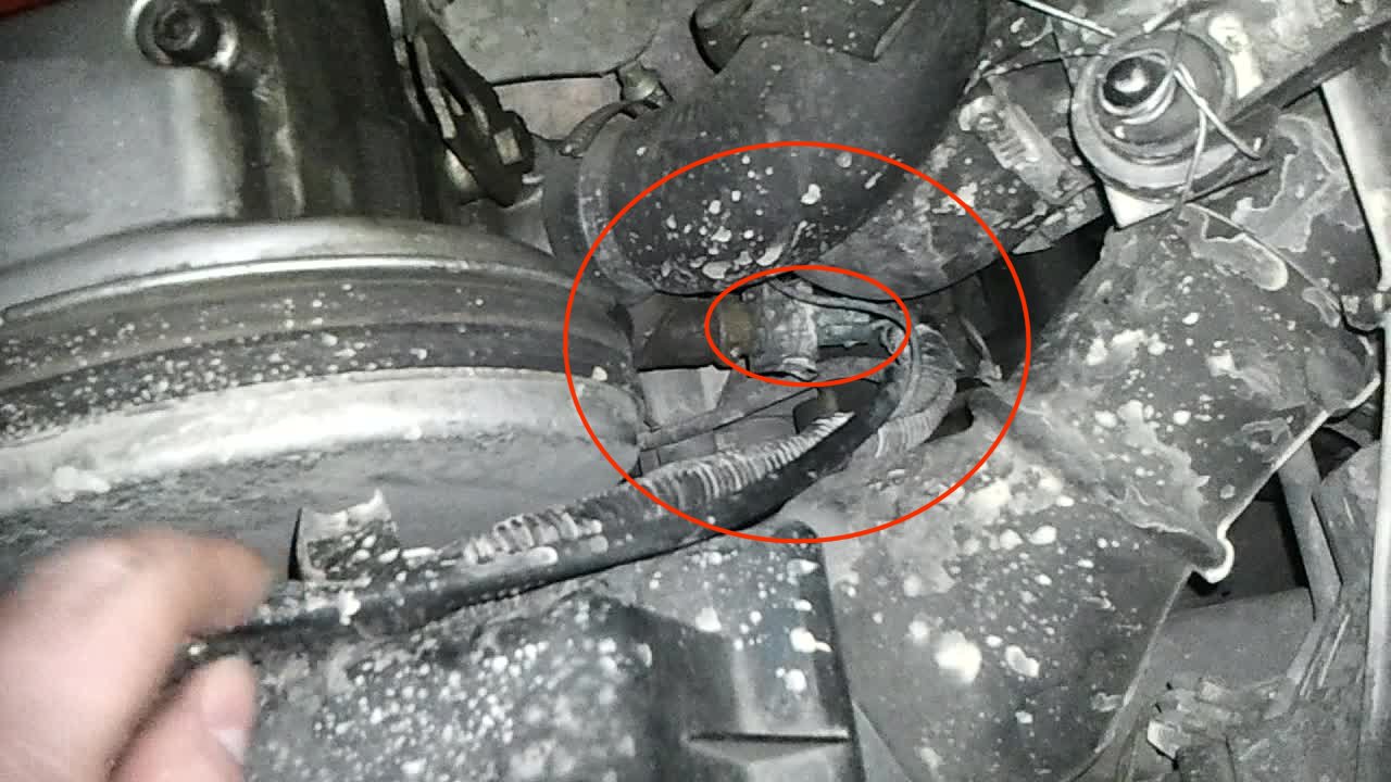

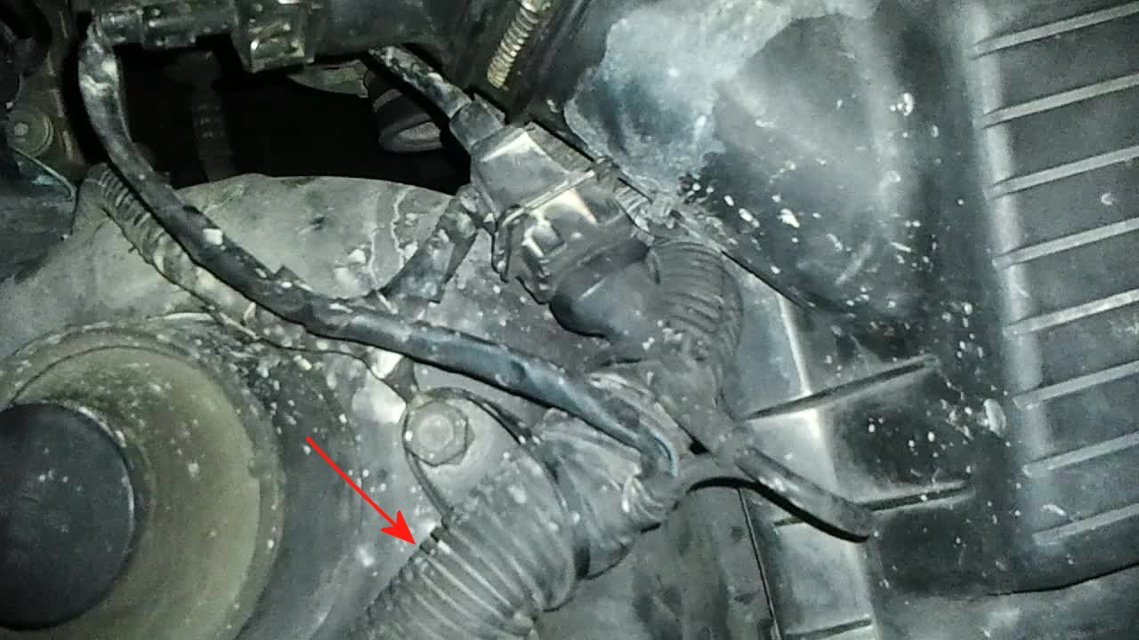

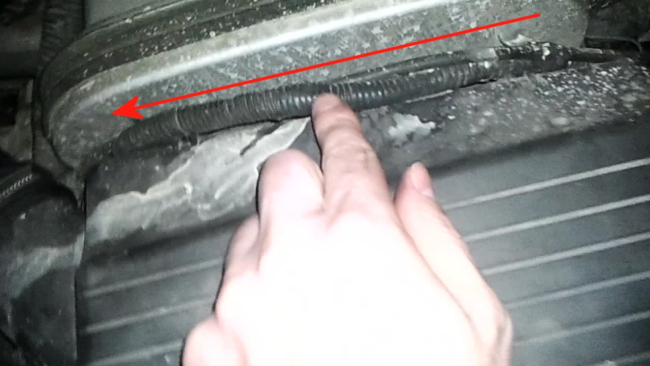

    Yo he hecho algunas, te las pongo por si estoy confundido.
    En la foto 1 rodeado con un circulo grande esta la zona dnde esta el sensor, y el circulo pequeño creo que es el conector (es azul pero en la imagen no se ve bien). Vale, los cables que salen del conector azul estan metidos en un tubito coarrugado que en la foto 2 enseño por donde avanza, avanza hacia otro tubo corrugado mas grande que llevara mas cables y se mete el tubo pequeño en el grande (que señalo en la foto 3) con una proteccion de plastico muy rara en forma de T, que esta por la zona de debajo del tubo de admision de aire, por eso no se ve nada en la foto 3 de la union que comento.
    Supongo que los cables del sensor se meten hasta su destino final por la corrugado gordo hasta donde sea.
    Entonces entiendo que, a falta de ver tu instalacion, yo tendre que quitar un poco de corrugado, cortar mas o menos por la zona donde esta el filtro del aire según la longuitud de los cables que lleven el conector nuevo, y empalmar con una ficha pequeña. Si es asi lo he entendido, lo que pasa que al ver tantas indicaciones en lo del AUTODATA y te dice que desconectes varias cosas y ya me he liado.
    gracias de nuevo, me vas a salvar la vida con esto
