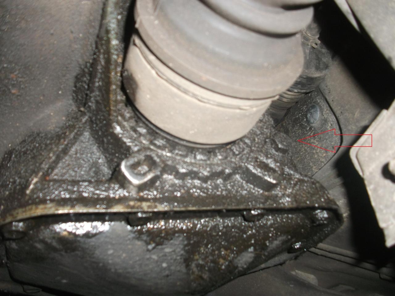

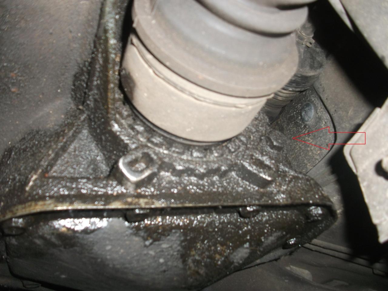

    Creo que hemos dado que el tornillo de nivel, estoy en lo cierto???
    es un hexagonal hembra de 17 detras de la rueda delantera izquierda, pero no tenía llave adecuada y parecía que estaba muy duro...:

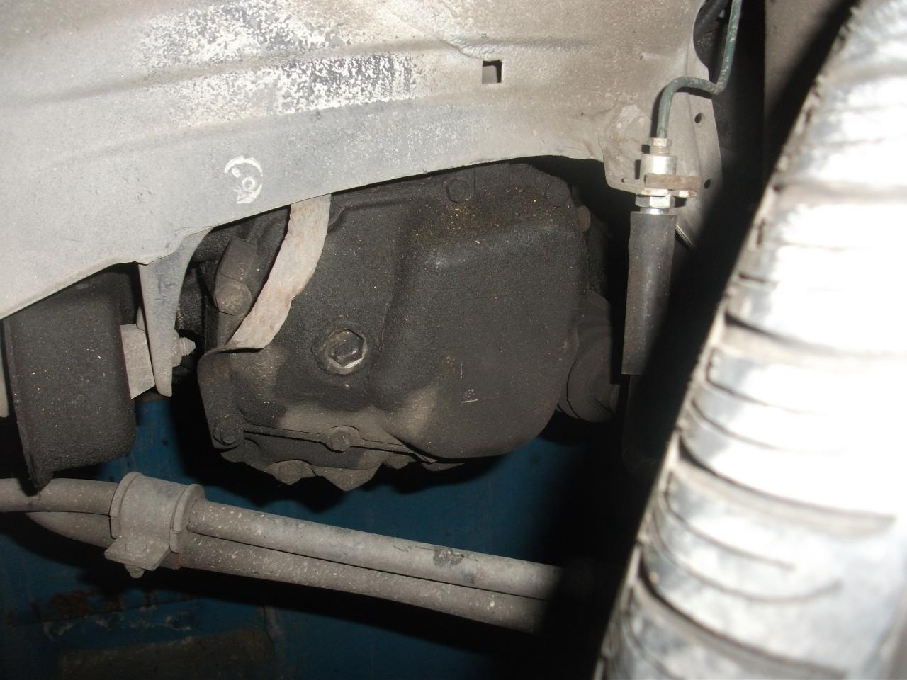

    ¿debería de haber respiradero mas arriba?
    ¿cual es el tornillo de vaciado? es este:

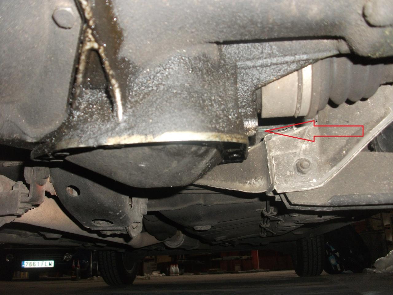

    lo que se ve en la foto es el brazo de direccion de la rueda delantera izquierda y lo otro es la tapa del diferencial creo.
    alguna foto mas( para ser de vaciado lo veo demasiado escondido... pero vaya...)

    He seguido buscando y no encuentro nada del tornillo de detras de la rueda que yo creía que es el de nivel.
    creo que finalmete hay que quitar la tapa para vaciar la valvulina

    y este tornillo que yo creia que era el del vaciado, pues no! este lo tengo que quitar para llenar y cuando rebose me marca el nivel
Nombre: DSCF1007.jpg
Visitas: 1758
Tamaño: 125.8 KB
    estoy en lo correcto??

    Como bien te ha dicho 1.3 S, para vaciarlo te toca quitar la tapa del diferencial y volver a montarla cuando se haya vaciado (con su junta claro esta), el que señalas que esta junto a la transmision efectivamente es el de nivel y para llenarlo una de dos, por el mismo tornillo de nivel (con un tubo y un embudo) o por el del respiradero de la caja (es el tornillo que tiene un tapon de plastico que esta justo encima de la selectora del cambio)
    El que creias que era de nivel que esta detras de la rueda izquierda es para retraer el eje primario de la caja para cambiar el embrague sin soltar la caja del bloque
