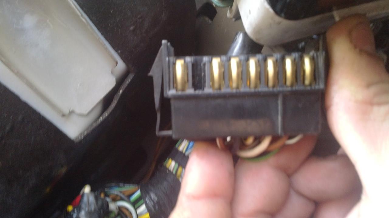

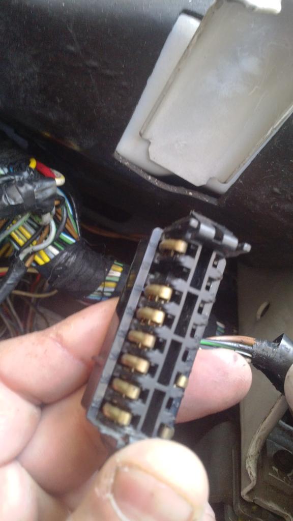

    pongo una foto del conector en cuestion haber si alguien me puede sacar dudas, x que la verdad esque me parece rarisimo que no traiga el conector cableado hasta el cuadro
Nombre: IMG_20140329_123010[1].jpg
Visitas: 382
Tamaño: 63.9 KB
ID: 43472Clic en la imagen para ver su versión completa.
Nombre: IMG_20140329_123015[1].jpg
Visitas: 405
Tamaño: 58.0 KB
    yo por lo que vi ebn el cuadro creo que seria el pin 10 por donde tendruia que llegar la señal de fallo motor, pero ya lo estoi dudando.
    ¿alguien me puede ayudar? ¿es posible que el kadeet del que saque el cableado no trajera luz de fallo motor?

    La lamapara esta en su sitio, de hecho tuve que soldar las pistas del cuadro en alguna zona, y comprobe todas las continuidades del mismo, y la psta de alimentacion va hasta el hueco del conector que se puede ver libre arriba.
    El pin de la centralita es el numero 5 no es asi?

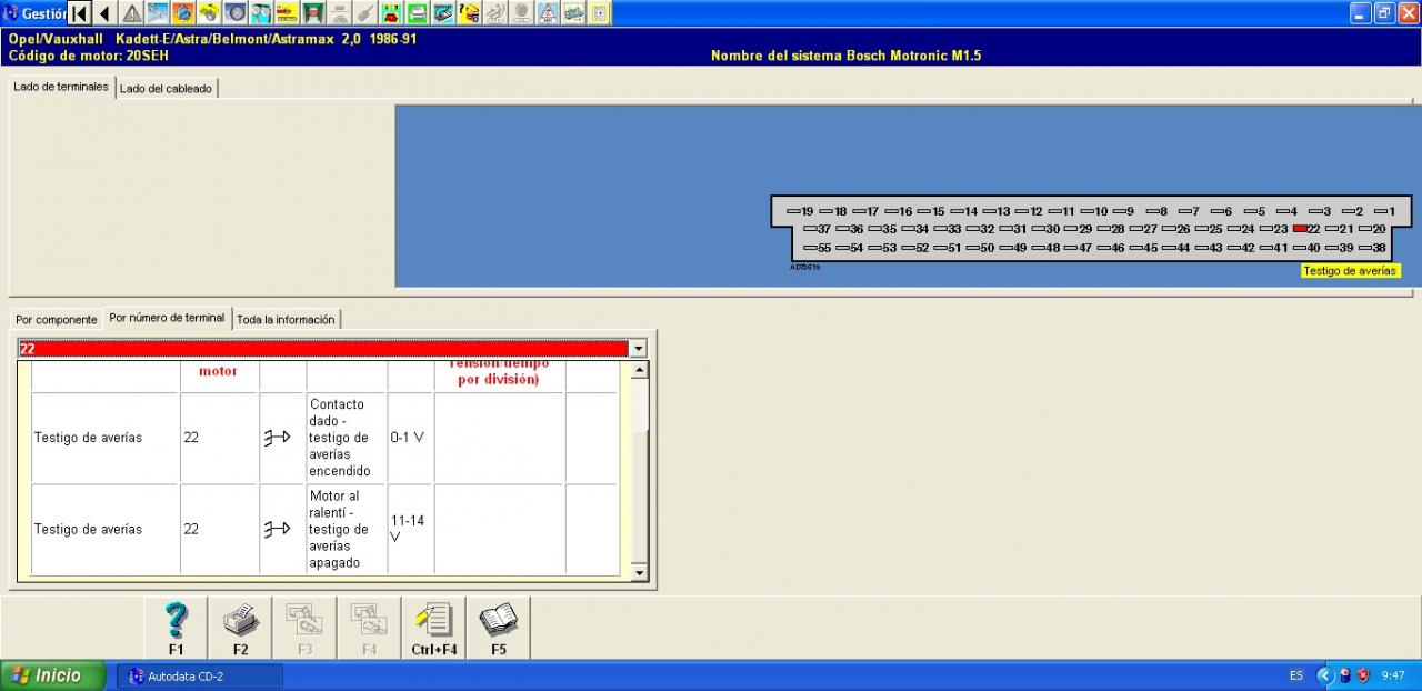

    aunque hay gente que no se fia del autodata..
Nombre: motronic M1.5.jpg

    Todos los 20seh tanto ML4.1 como M1.5 llevan luz de fallo motor. Revisa los esquemas con detenimiento
