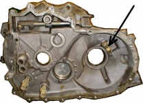

    El problema de montar volante de inercia fino es que historicamente suelen acabar patinando, al menos todos los que me vienen a la cabeza.
    Y sobre el soporte de caja, necesitas el específico de F28, puesto que no son iguales los patrones de anclaje:
    F28:
    F20:

    en cuanto a los soportes:
    ok entendido el de la izquierda tiene que ser el propi de calibra turbo y los demás entiendo que de la f20, hay que realizar algun agujero roscado
    en la f28 para montarla ? o es plug and play con los correspondientes soportes?
    3,511
    Hay que retaladrar y rehacer la rosca, porque el métrico original es menor, no recuerdo la medida.
