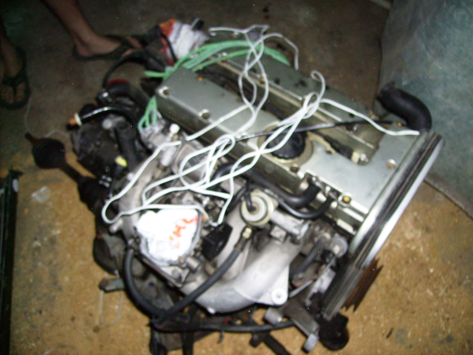

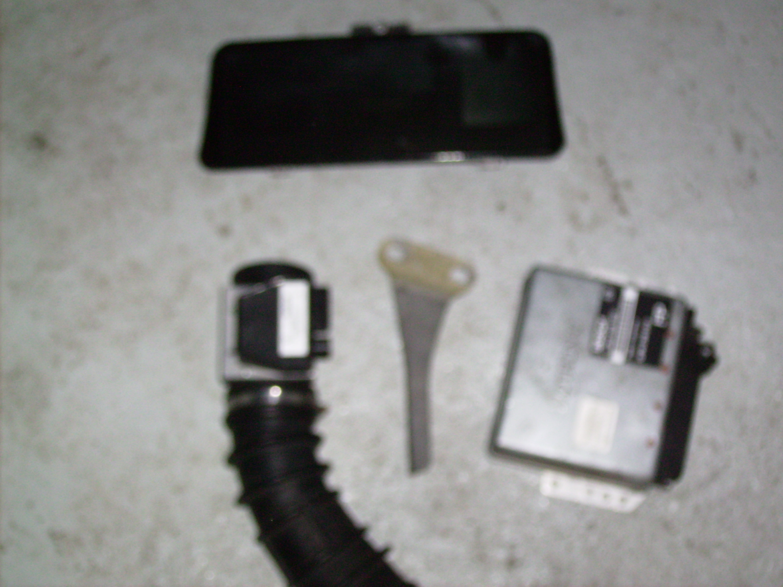

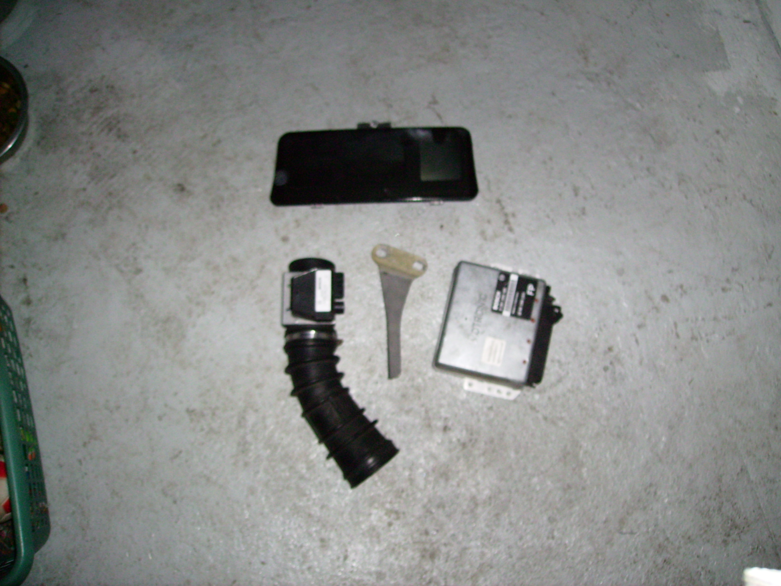

    ya tengo el motor en casa lo que la electrónica es brutal ay una barbaridad de cables como podría encontrar un esquema o algo parecido para su montaje
    02 Nov, 07
    corsa
    100
    Predeterminado Re: corsa A 20xe 170cv
    las fotos .................
