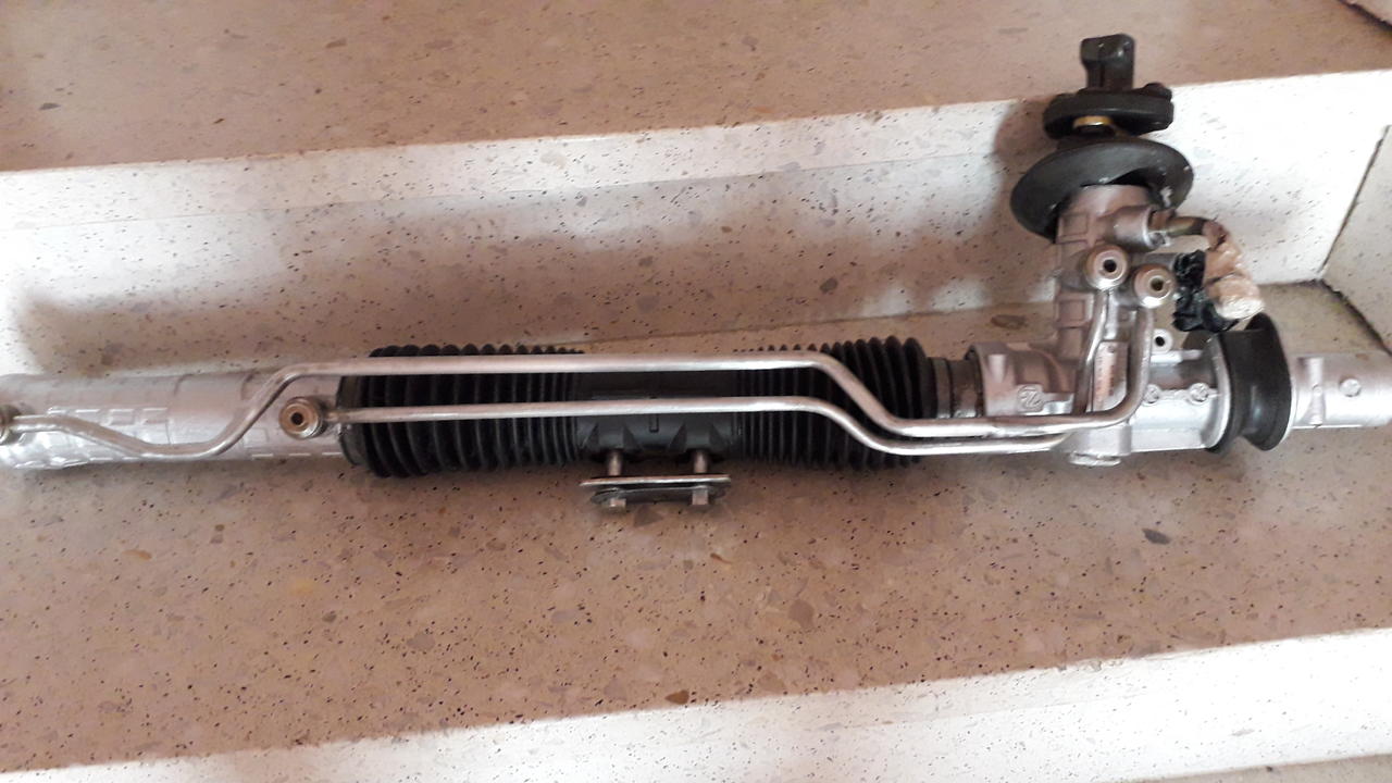

    El caso es que la cremallera que llevo ahora tiene mucho juego. Y dado todo el fregao del coche, ya no viene de uno más.
    Alguien sabe si la cremallera (solo necesito cambiar eso) es plug and play d saab a kadett?
    Diría q son compatibles pero en saab si no se montó exclusivamente la saginaw son la mayoría los q llevan esta y no la ZF q es la q opel monta en mayor parte. Cambiado el soporte entiendo q seran intercambiables siempre y cuando los latiguillos cuadren
    1,709

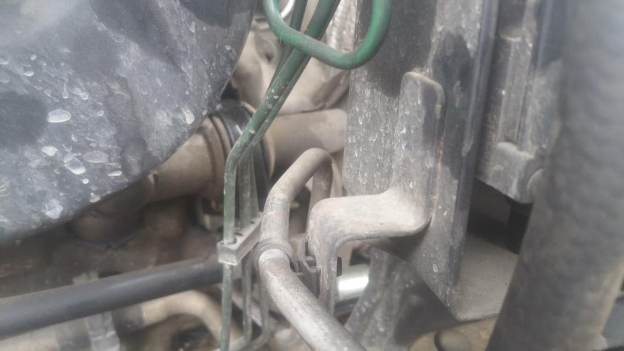

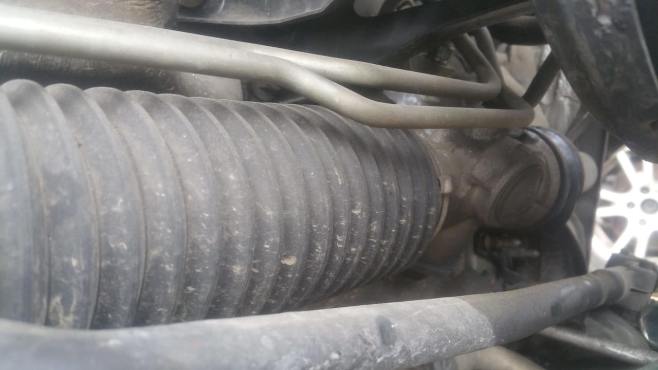

    adjunto fotos del Saab. a ver si alguien es capaz de ver si es ZF o Saginaw
Nombre: 8a8975fc-6919-4ed0-b56c-37d38f60a0fb.jpg
Visitas: 370
Tamaño: 71.2 KB
ID: 60527Clic en la imagen para ver su versión completa.
Nombre: 1b6d4d95-d5ef-48bf-96f0-cc26a2864def.jpg
Visitas: 364
Tamaño: 90.1 KB
ID: 60528Clic en la imagen para ver su versión completa.
Nombre: dc57004d-e1a8-44bd-bd62-07be77befb62.jpg
Visitas: 375
Tamaño: 70.9 KB
ID: 60529Clic en la imagen para ver su versión completa.
Nombre: c7214903-3b58-4bad-84c1-77338a6e86b4.jpg
Visitas: 371
Tamaño: 104.7 KB

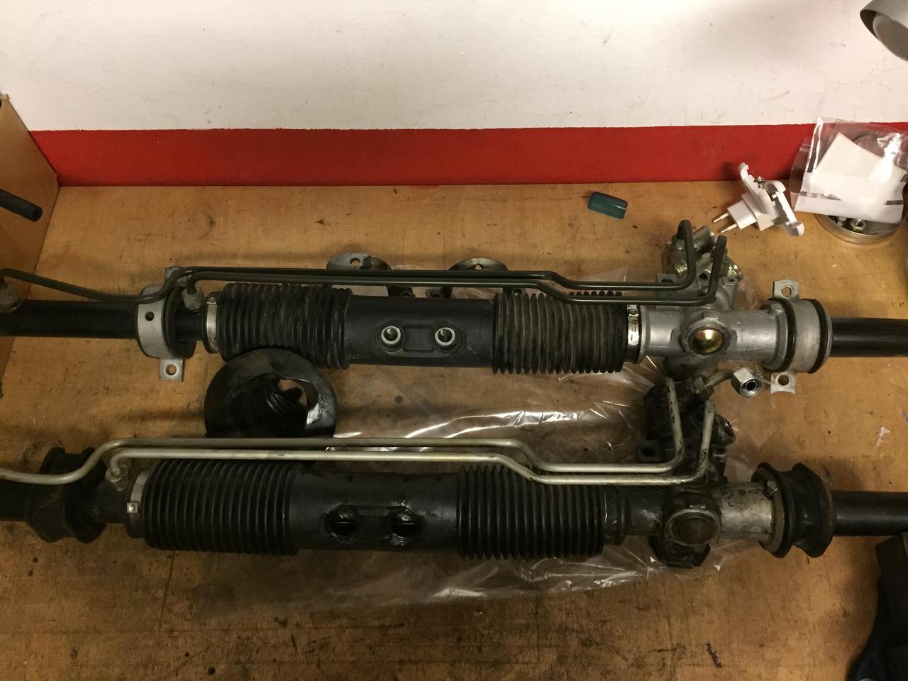

    Yo por el fuelle diría que es saguinaw. Ya que es un fuelle de goma continuo, y la zf lleva 2 fuelles independientes dejando el centro al aire.

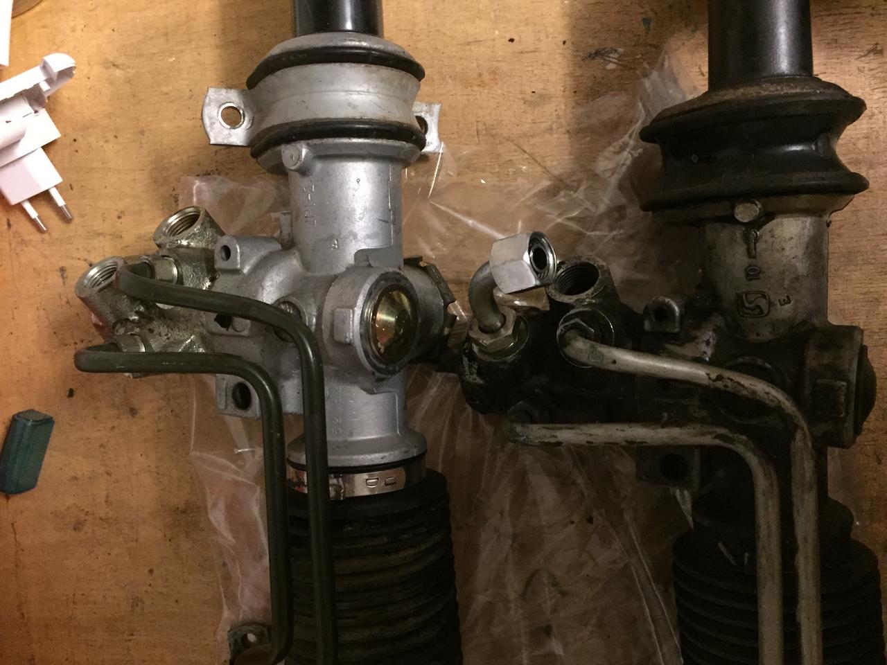

    Yo estoy con Txema, aunque no se aprecia bien diría que es Saginaw por el fuelle, te dejo unas fotos de una ZF haber si puedes comparar, o para que mires en el Saab donde esta la marca en la cremallera, un saludo.Clic en la imagen para ver su versión completa.
Nombre: Direccion ZF (1).jpg
Visitas: 397
Tamaño: 125.5 KB
ID: 60535Clic en la imagen para ver su versión completa.
Nombre: Direccion ZF (2).jpg
Visitas: 369
Tamaño: 103.5 KB
ID: 60536Clic en la imagen para ver su versión completa.
Nombre: Direccion ZF (3).jpg
Visitas: 351
Tamaño: 110.0 KB
    Es saginaw, compara el diámetro del soporte del lado de acompañante como te decía

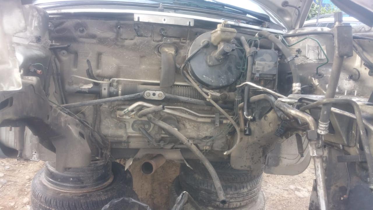

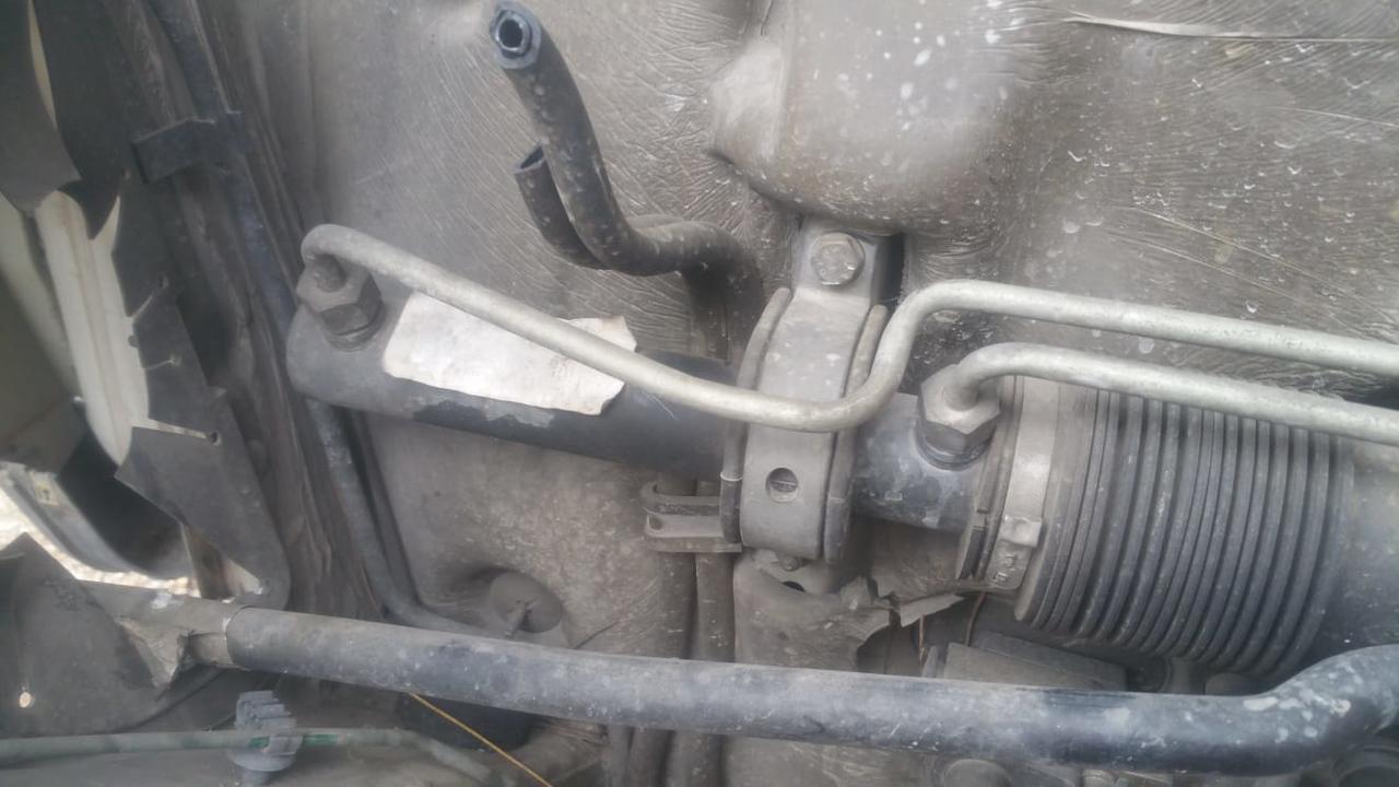

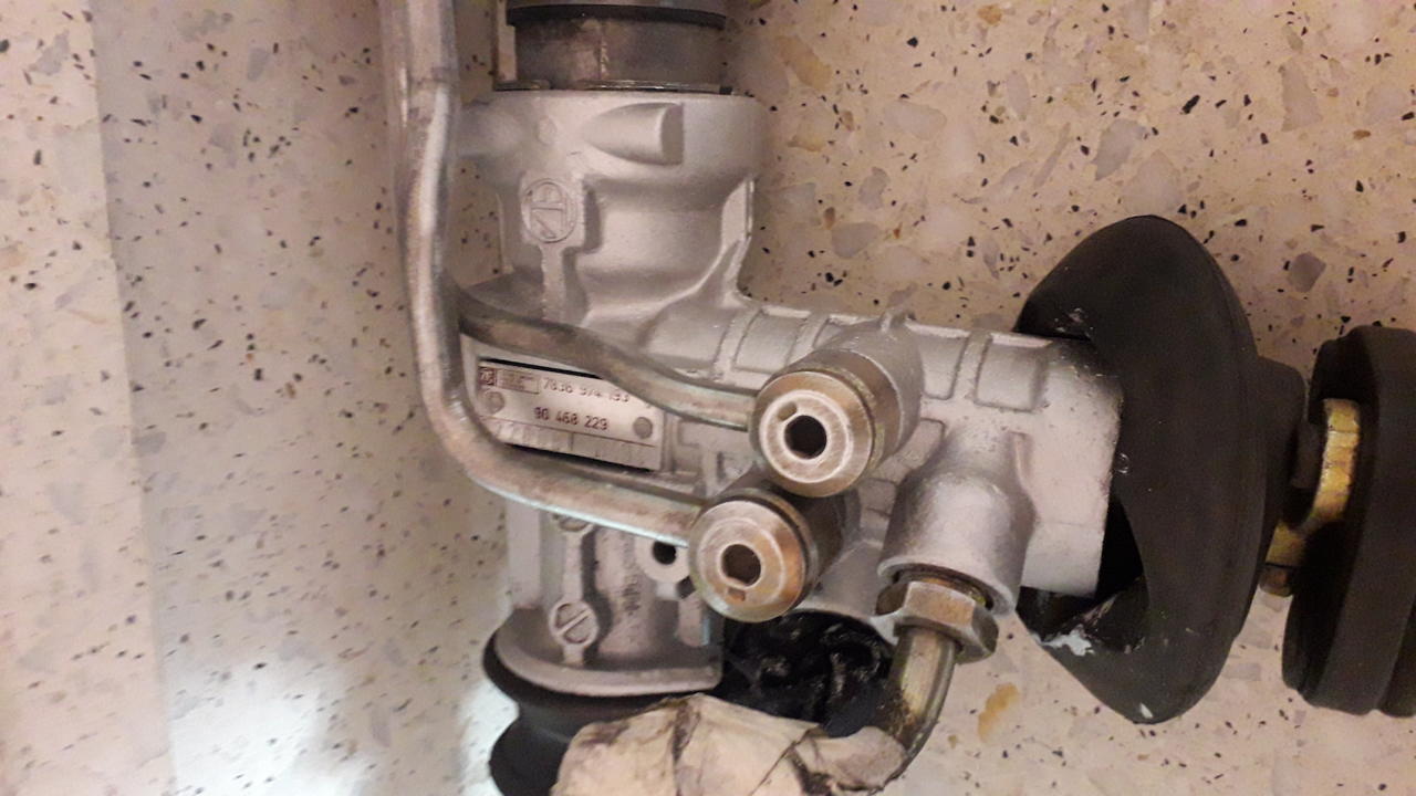

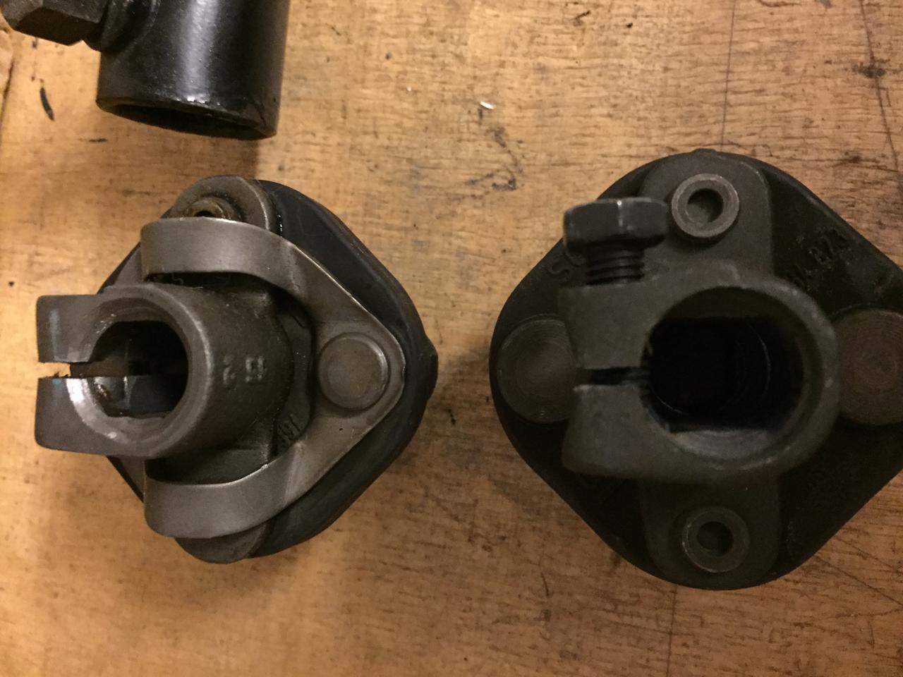

    bueno, pues después de buscar en el desguace, y no encontrar en saabs lo que buscaba, me vino por mirar los Daewoos, y, me traje para casa esta de Daewoo Lanos, pensaba que solo valian las de los "viejos" Aranos y Nexia, pero la del Lanos que es algo más moderno también lleva la misma. además no tenía nada de holgura, un coche enterísimo y solo 130mil km
Nombre: caja.jpg
Visitas: 331
Tamaño: 127.0 KB
Nombre: caja2.jpg
Visitas: 325
Tamaño: 132.8 KB
Nombre: usillo.jpg
Visitas: 277
Tamaño: 120.0 KB
    el "usillo" algo ya más "mejorado". lleva una chapa que une los remaches. supongo que eran mejoras que iban introduciendo con el tiempo. de echo, no descarto que esa holgura pudiera venir provocada por esa pieza y no la propia caja de dirección
