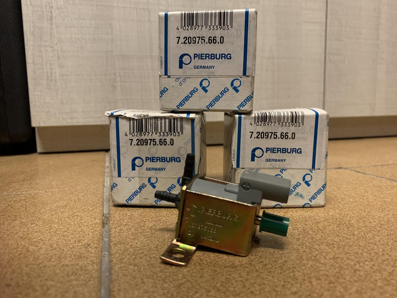

siguiendo los pasos de Manolosabio, yo también investigué mis dos válvulas (la montada en el coche y la de repuesto) y, como manolo, ambas atascadas de "carbonilla" supongo que procedente del cánister
pude comprar en Ebay.uk un "pack" y voy a vender 3 de ellas. (35€ cada una envío incluido certificado ). nuevas y para C20XE. la de los 8v es diferente

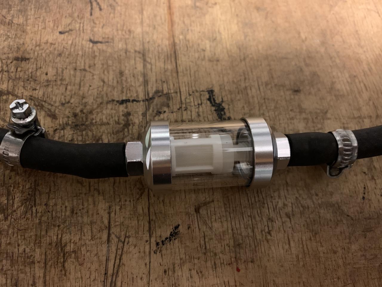

yo también le he añadido un filtro previo (made in Aliexpress)
