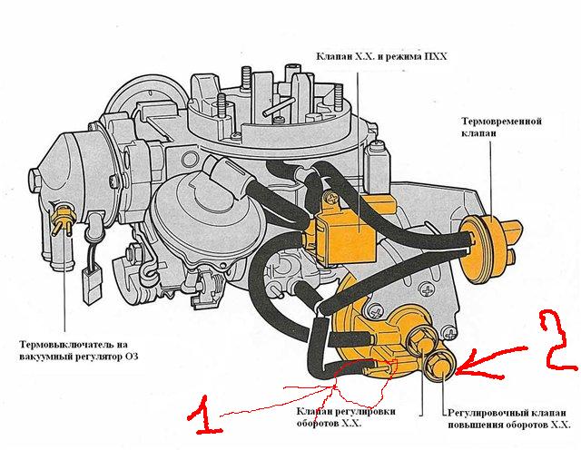

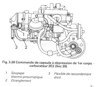

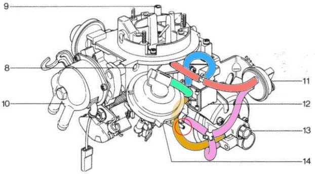

    por lo pronto comprueba que el pulmon no este roto,que es lo mas comun...toma estas fotos a ver si te sirven,yo en el mio no deje ni un solo tubo de vacio.ni el del doble cuerpo que lo llevo anulado.
Nombre: 2e2vacback.jpg
Visitas: 5377
Tamaño: 41.7 KB
ID: 48954Clic en la imagen para ver su versión completa.
Nombre: 49a3c4c489b4.jpg
Visitas: 7536
Tamaño: 64.0 KB
ID: 48955Clic en la imagen para ver su versión completa.
Nombre: durits20carbu202E21.jpg
Visitas: 3933
Tamaño: 19.6 KB
